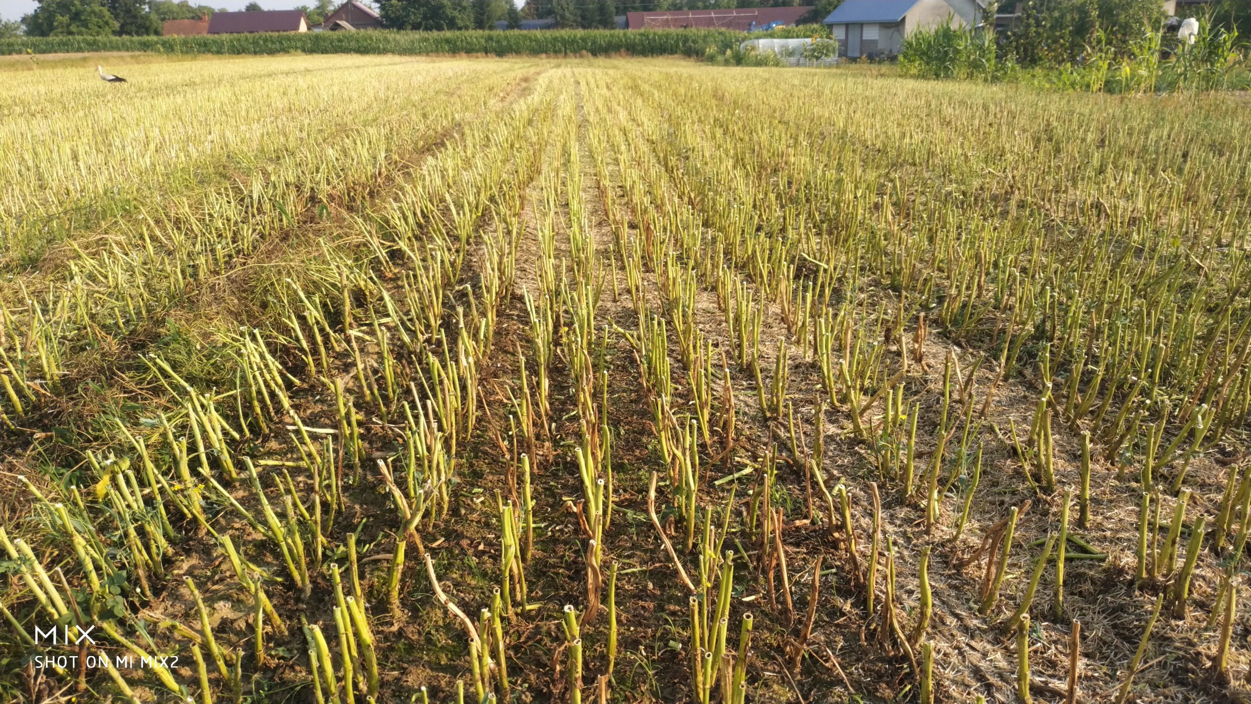

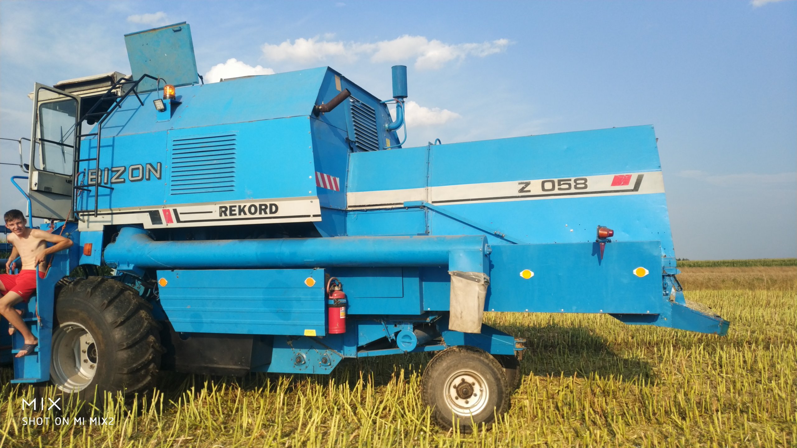

Pierwszy dzień rzepaku zakończony. Skosiłem działkę 35 arów, zacząłem drugą, jakieś 60 arów, dojechałem do połowy okrążenia i kuzyn się mnie pyta dlaczego żmijka w zbiorniku nie chodzi. Pół żartem pół serio "Smerfetka" przestraszyła się lepszych plonów bo na samym początku widać było że zaczęło lepiej do zbiornika dobywać, a okazało się że mocowanie napinacza straciło śrubę mocującą i trzeba było wykręcać zębatki i zjechać do domu. Na tym pierwszym 35 arów jest 5 klasa, na tyle kwaśna że rzepak na jesieni nie chciał tam za bardzo rosnąć. Na oko plon z 35 arów to około tony, czyli około 3t/ha ale jak wiadomo na oko to chłop w szpitalu umarł także dopóki nie będzie ważone to plon nie znany. Rżysko wygląda tak jak na zdjęciach, perfekcyjnie zdrowy ten Ambassador po 2 zabiegach na płatka i łuszczynę nie jest, ale źle też nie ma. Ogólnie najgorsza działka skończona, powinno być tylko lepiej, a czas pokaże. Rano o 5 spadło kilka litrów, zaczęliśmy około 17 wilgotność 8.3%, a ta "awaria nie była za bardzo do usunięcia na miejscu więc trzeba było zjechać. Oby pogoda jutro pozwoliła kosić.
