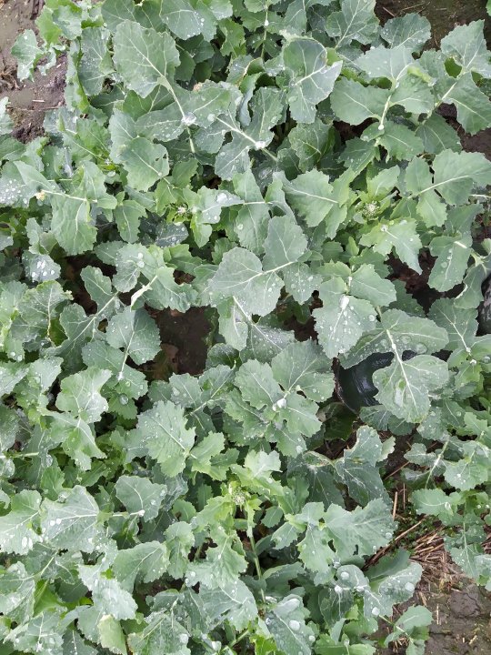

co  sądzicie o dzielonych dawkach miałem zaplanowane 0,5l orius i 0,5l caramby ze względu na pogodę postanowiłem podzielić dawki i dałem po 0,25 który zrobiłem 11.04 i następny zabieg chcę zrobić 17.04 z reszta dawki i tu pierwsze pytanie może jednak zwiększyć ilość caramby do 0,5l?. rzepak odbudował liście ma jakieś 10cm od ziemi ziemia na mazurach. oczywiście oprócz grzybówki poszło: 2kg dr green mocznik ok 16kg, aminokwasy, krzem, mospilan, fosfor530g za tydzień chcę to powtórzyć z siarczanem magnezu można? zdjęcie rzepaku
