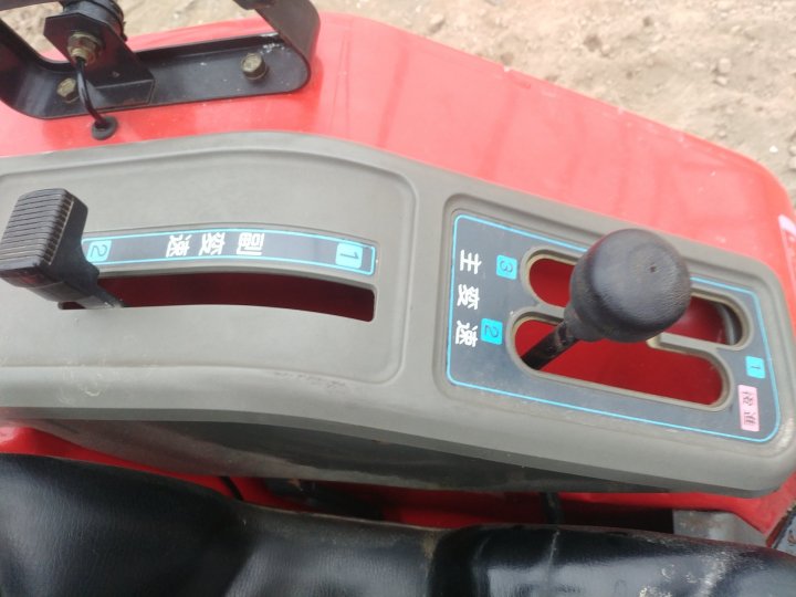

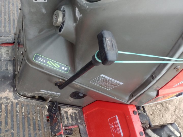

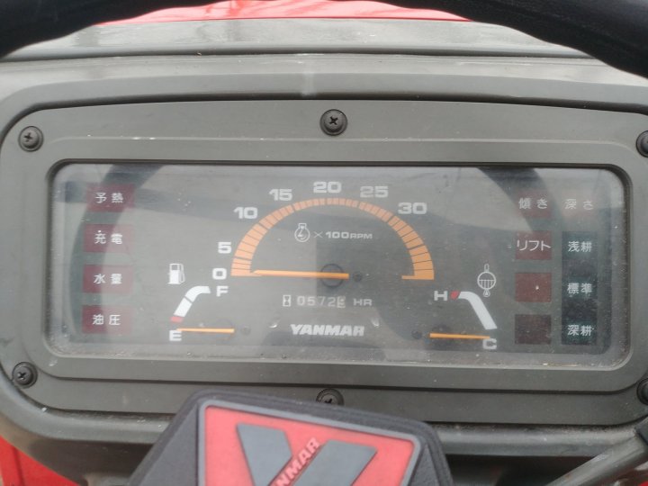

Ma ktoś z was ogrodnika yanmara f5 ? Ostatnio nabyliśmy taki model ale za huhu nie wiadomo jak dzialaja kontrolki bo są japońskie znaczki i chciałem zapytać włanczanie przedniego napędu jak ktoś coś pomoże to niech napisze priv lub tutaj
Załącz napęd to ci zaświeci.
Tyle że na lodzie jak by właczony był caly czas a jest z boku wajcha chyba od włanczania tyle że jak ja włacze to jak by był wolniejszy ale jak wylaczylem to też jak by koło ciągnelo
No to pewnie reduktor biegów pełzających.
Reduktor mam na błotniku 2 pozycje i to normalnie działa bo sprawdzałem w glebogryzarce. Tamto bardziej jak zwalniacz momentu działa . tyle że jak to wzmacniacz to napęd by był cały czas?

Zdjecia
Masz. To już łatwiej przetłumaczyć😆
http://shrani.najdi.si/?2g/108/15BDHurw/traktor-stevec.png
