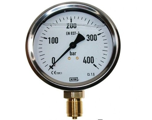

Czego oczekiwać za cenę trzystu parę złoty :) u mnie też to był świadomy wybór tym bardziej że jak tego na codzień się nie używa tylko sporadycznie. Szukałem na OLX tych PRW-2 to za niekompletny 400 zł sprawny około 600 zł, PRW-3 chodziły po 1000 zł rozumiem jak bym komuś świadczył usługi a tak sobie od czasu do czasu sprawdzić szkoda tyle kasy. Uszczelniłem połączenia i jest ok pompka działa pompuje wskazanie pokazuje prawidłowo bo porównywałem z tym PRW-3 woziłem wtryski do ustawienia do pompiarza potem sprawdzałem na swoim i wskazanie takie samo. Tyle że właśnie strzałka podskakuje podczas ustawiania ale to nie problem zawsze można za jakiś tam czas manometr podmienić na glicerynowy WIKA/KFM sprawdzałem za stówę z groszami można dostać o identycznych wymiarach i nie musi być do 600 bar

Tak w tym łączniku jest u mnie rowek i oring, ale podczas uszczelniania pogłębiłem ten rowek kątówką i dałem grubszy oring oczywiście dałem wszędzie nowe oringi przy okazji. Dodatkowo pod tym łącznikiem jest podkładka miedziana która dociaka głowicę zaworu zwrotnego co jest nad sekcją do sekcji i do tej głowicy. Podkładki miedziane też dałem wszędzie nowe tyle że je przepalilem wtedy lepiej się układają. Trzeba poświęcić trochę czasu i da się zrobić tak jak powinno być, załatwie sobie jeszcze taki zegar co pokazywałem wtedy już będzie wygodniej bo nie będzie strzałka skakać :)

Zegar też będę musial kupić, a nie wiesz jaki tam jest gwint?

U mnie gwint zegara M20x1,5 zapewne u ciebie taki sam
W poniedziałek rozbiorę to zobaczę dokładnie te podkładki
Tak, zegar mam taki sam jak wstawiłeś na zdjęciu
