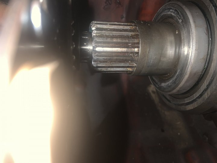

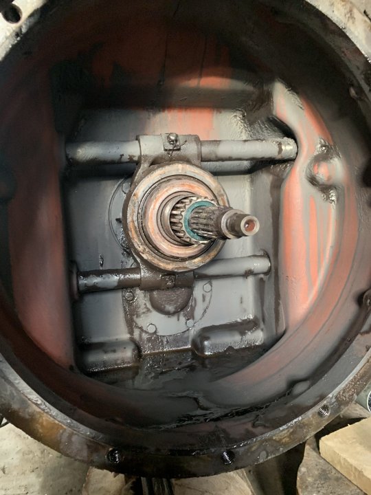

Nie raczej nic nie wyszło wymiary takie same jak po pierwszym rozkręceniu . Tarcze również dobrze założone . Posiadasz na sprzedaż instrukcje ?

Rozumiem gdyby  coś zgrzytał czy ciężko wchodziły ale one w ogóle nie wchodzą bez  zaciągnięcia drugiego stopnia...
Czyli nie mogłeś wbić biegu jak silnik chodził, czy przy zgaszonym silniku było to samo? Teraz jak jest rozpołowiony sprawdzałeś? A rewers, zakresy, półbiegi?

Witam. Sprzęgło puściło. Po przejechaniu 10 km  mogę wysprzeglić. Biegi ciężko wchodzą i coś jeszcze jarmoli możliwe że łożysko miedzy wałami. Będę go rozpoławiał po niedzieli i sprawdzał .

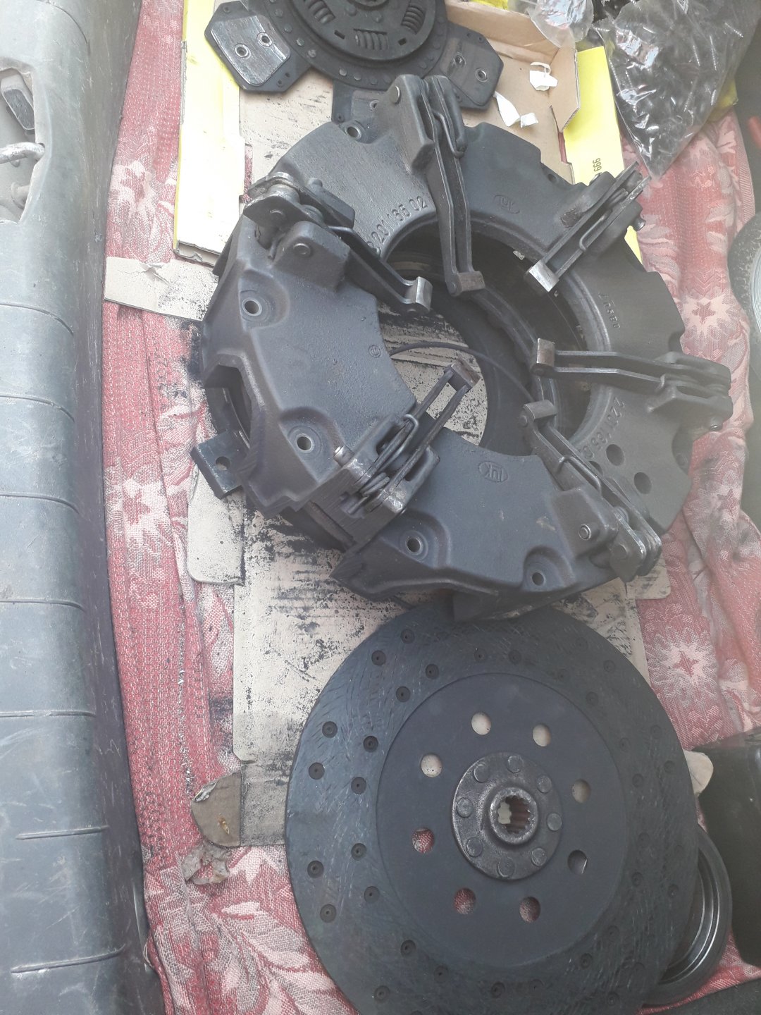

Odświeżam temat. Kolega ma renowke model 90-34, sprzęgło się odezwało, rozpołowił ciągnik, wykrecil sprzeglo i rozebrał, siedzą tam tarcze ceramiczne. I teraz pytanie, da się zregenerował sprzeglo czy trzeba nowe całe kompletne zakupic ?

Ja swoje też rozebrałem. Tarcz od jazdy wyjechana do nitów i płyta pośrednia od strony jazdy wytarta.  Zamówiłem nowe dziś  - holenderskie Kawe zamiennik LUKa.
Co do regeneracji to da się ale jak dużo będzie zbierane to wymiary pogubi i ciężko później to ustawić tak jak należy.
