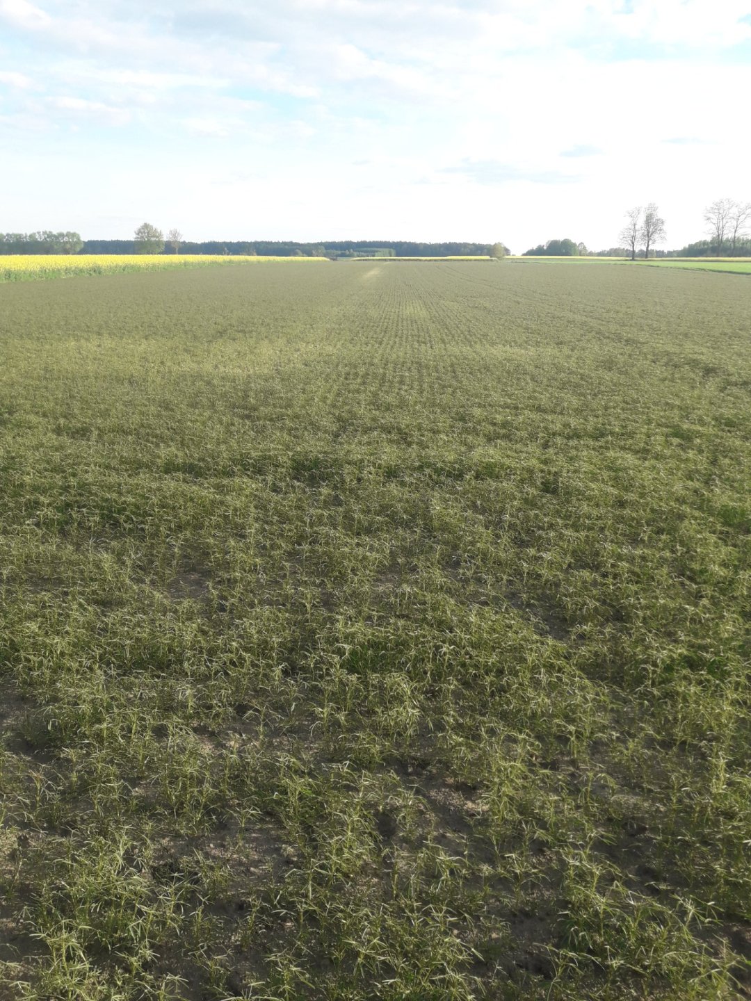

Panowie i Panie mam takie pytanie.
Czego mój łubin gorzki Oskar słabo rośnie na glebie lekkiej Rędzinie a na piachu to całkowicie nic. Pole całkowite 1.11ha z czego 80ar to ta lekka Rędzina a 31 ar to piach.
Po siewie wykonałem oprysk na chwasty.
Potem z robiłem oprysk na robaka i na perz i dołożyłem 1 litr foliq mikroelementy.
Pierwszy raz go siałem żeby przerwać 100letnia monokulturę zbożową 😅
10 minut temu, krilan06 napisał(a):
Po pierwsze czy jest sucho a po drugie jaki to był oprysk na chwasty?
Oprysk boxer 4 litry/ha 300 Lit. (Cały kawałek 1.11ha)
Na opady nie narzekam.  I właśnie o to chodzi że wody mam pod dostatkiem.
Siany z początkiem kwietnia.

1 minutę temu, kibix napisał(a):
Pokaż zdjęcie tego łubinu. Ile par liści ma ?
Jutro będę przejeżdżał to z robię.
2 liście już posiada. A zarazem niski jest ma 5-7 cm

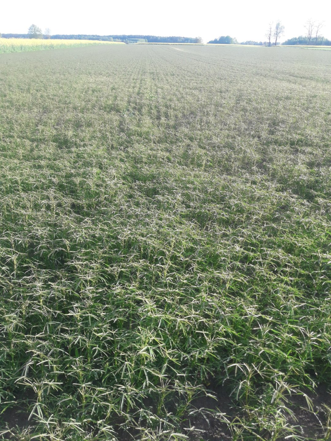

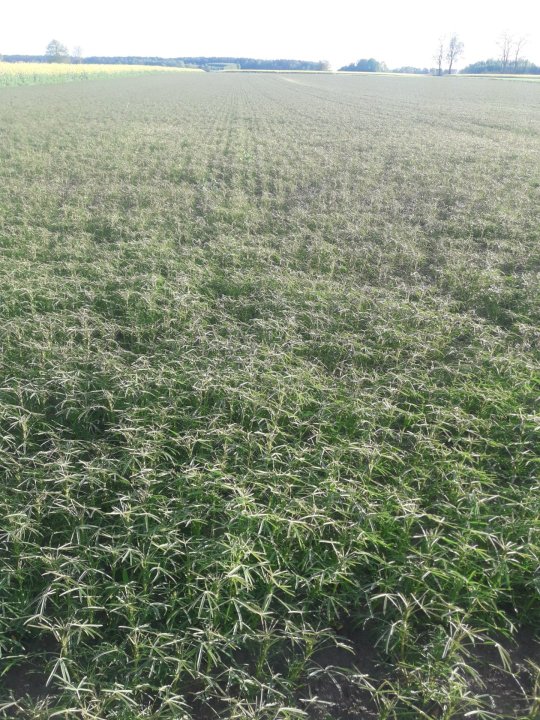

stan na dziś , Na groch/łubin, 3 dni po siewie na mokrą ziemie , 24h po ulewie poszedł Opal 1L+boxer 1L + dff 95g+ metr. 150g . Łubin wyszedł ma ok 5cm,  brak uszkodzeń/przebarwień, Groch ma ok2-3cm  i na razie brak przebarwień
chyba mogłem dać 110dff  i 160 metr.

@Xionjaka tam masz obsadę? Fajny, gesty
Patrząc na mój jak wygląda a obok na groch siany i pryskany w ten sam dzień to p w przyszłym roku rezygnuje z doglebówki i jadę nalistnie. Chłód i chemia to dla niego jednak zbyt dużo a u znajomego który siał nasionami ode mnie tylko tydzień później i zabieg nalistny dwa razy większy i się tak nie męczy.
