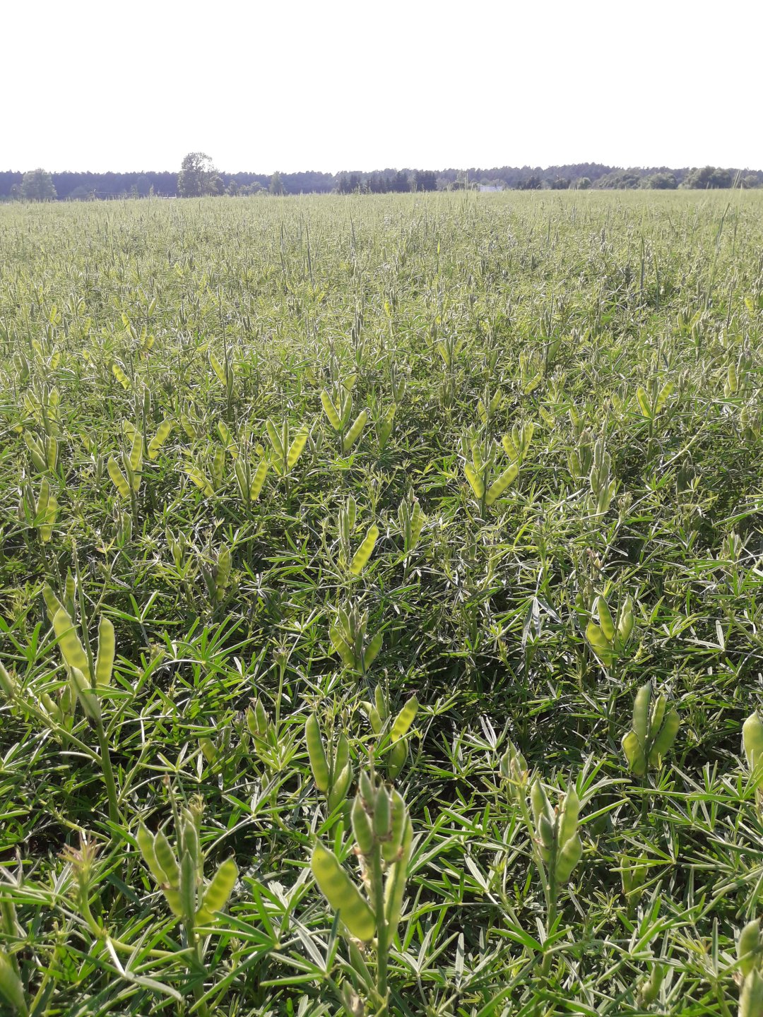

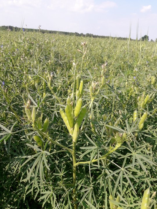

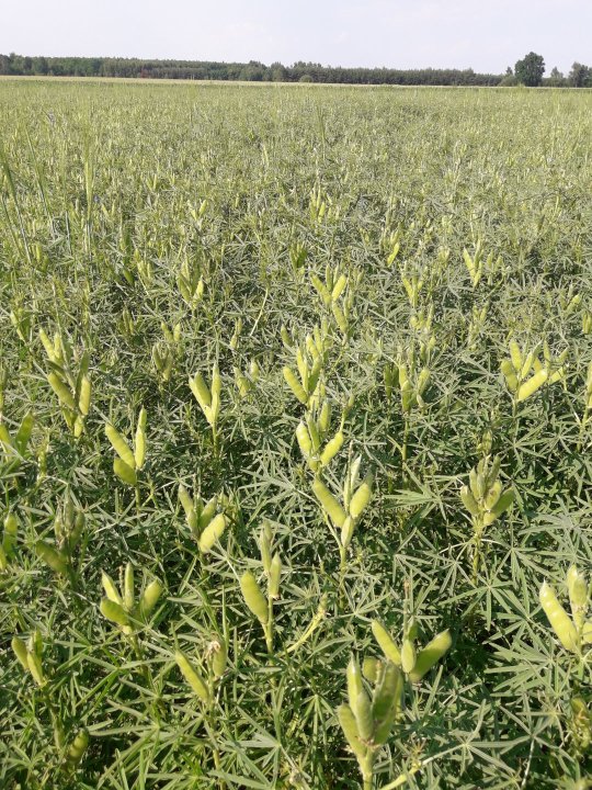

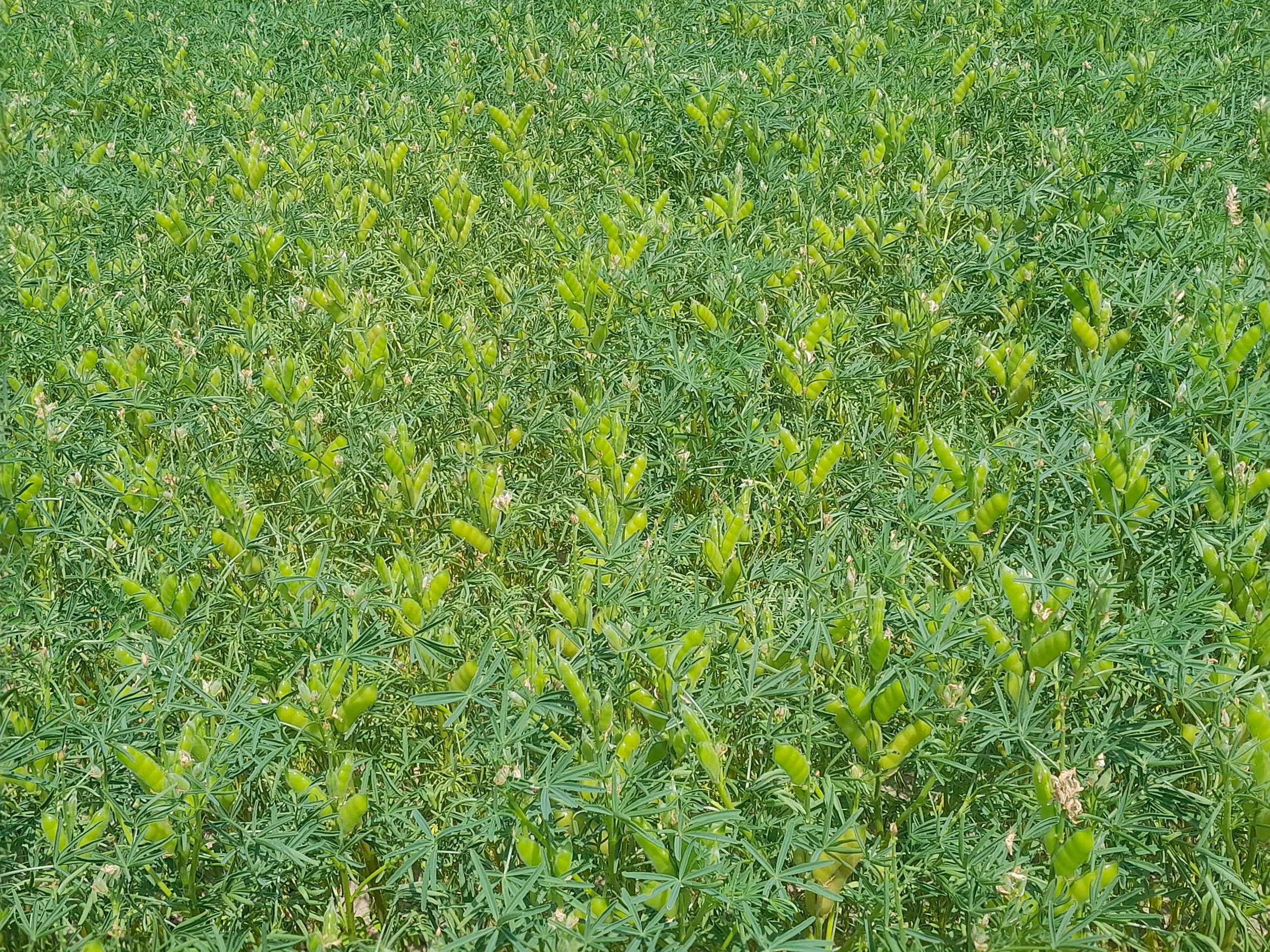

Strąk nalany, pełnej wielkości.
Jak dla mnie proces dojrzewania.
Przecież około 10-15 lipca to będzie pod kosę
e tam od razu tyle chemii. czysta podstawa:
doglebówka, robak,robak,1liscienne,grzyb i tyle XD . Lubie psikać .
Ps. na tym piochu to dobrze jak wyda 2t
Edytowane przez Celownik07
U mnie 1 zabieg doglebowy od chwastów i koniec. Zerowe nawożenie i żadnych zabiegów od robaka i grzyba nawet jednoliścienne sobie w tym roku darowałem. Jak deszcz popadał to część roślin górę i boki dopyliła. Szału nie będzie susza poszła na kwiat i za dużo strąków zredukował...
Edytowane przez Xion
Nawet cztery strąki na roślinie dałoby niezły plon. To jakieś 20 nasion. Przy wysiewie 200kg/ha i 100% wschodach wychodzi  4t z ha.  Takie są moje teorie obliczeniowe.
Po ile przymierzacie sie sprzedawac w tym roku lubiny? Myślałem nad standardowym 2,5zl/kg ale trafilem na grupie fb ze i 3zl beda wolac. Moze i faktycznie zaraz po zbiorach dla poploniarzy wystawic za 3 a co zostanie to na jesieni/zimie 2,5 🤔
Przy średniej 12straków realny ważony plon 3,5t/ha+kilkaset kg co zostało na polu

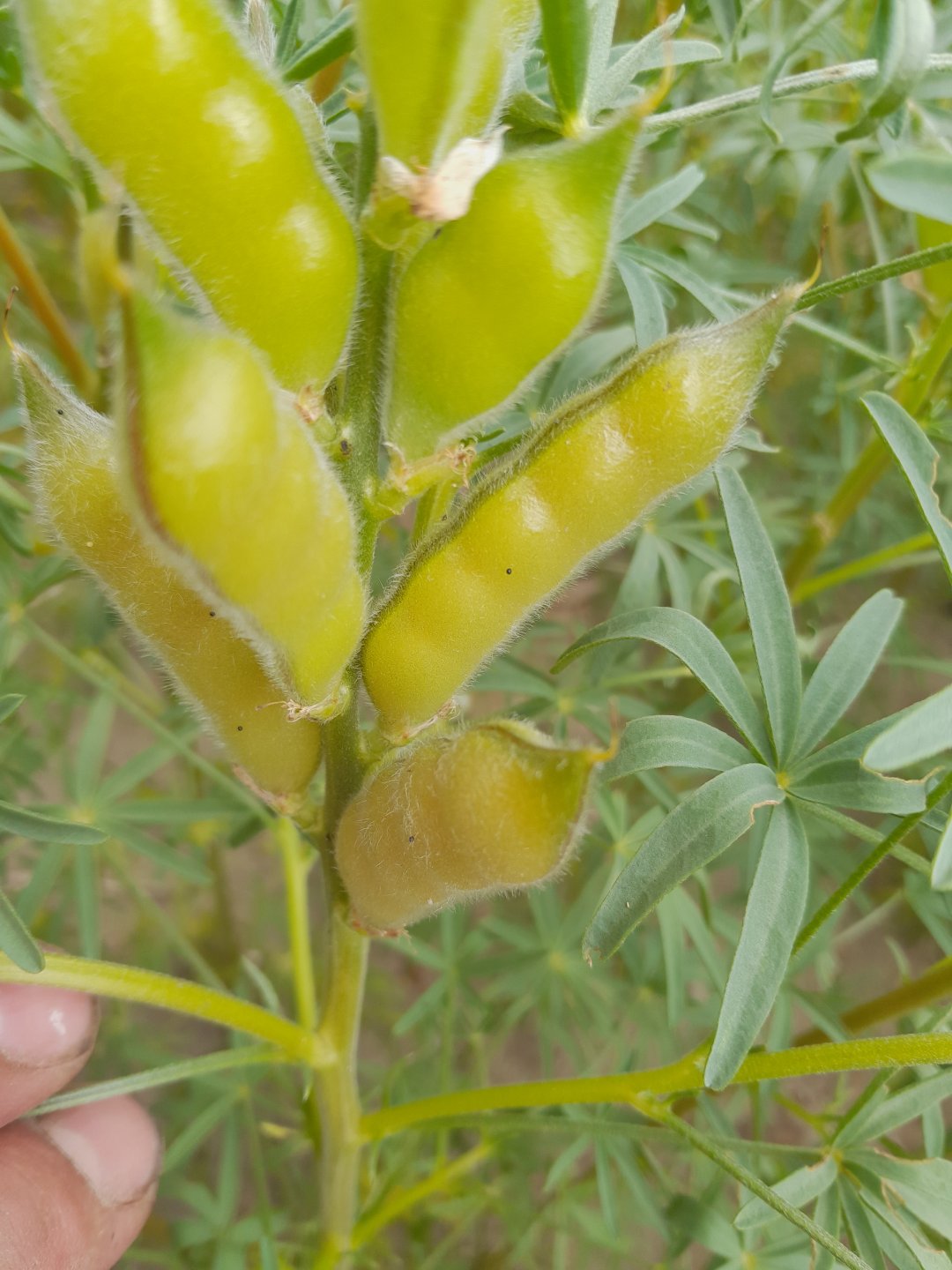

Oskar, dolne strąki roślin które najwcześniej zakwitły zaczynają zmieniać barwę.
Na roślinach od 1 do 12 strąków. Przeciętnie pewno 4-5 sztuk.
Na 2 tony nie liczę.
Ładny.
Mojemu brakuje tylko żelaza w postaci talerzy lub lemiesza😔
Ważne jest nastawienie. Jak najmniej się przejmować😜
Nasiona nie miały zdolności kiełkowania. Zasiane z myślą o pozbyciu się nasion 380kg na ha. Okazało się że na większej części  pola trafiła lepsza partia nasion.
Zrobiony tylko oprysk na chwasta.
I podstawa to wczesny siew

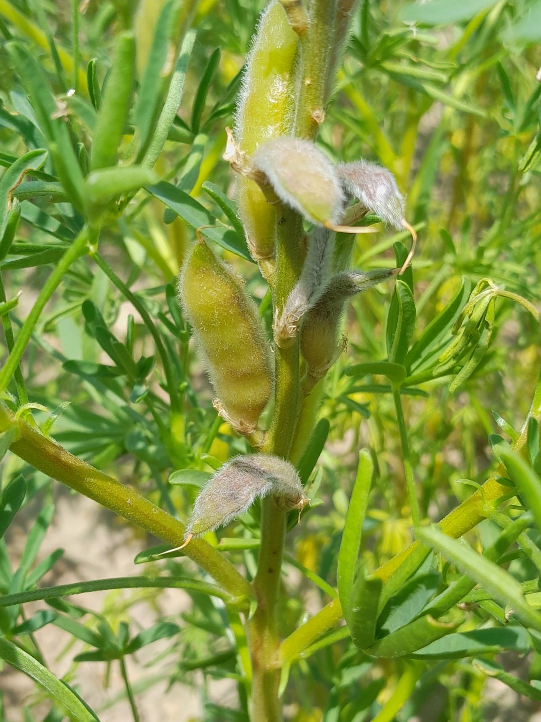

Znaleziony jeden przypadek antraknozę. Ale być może to karo, bo wyraźnie wyższa roślina a trafiało się parę sztuk.
W marcu siany tylko larwy oprzędzika zrobiły robotę na korzeniu plus susza
Zrzuci kwiat prawdopodobnie.
U mnie boczne pędy kwitły ale sporadycznie po jednym strąki się trafi.
Siane chyba 16 marca
