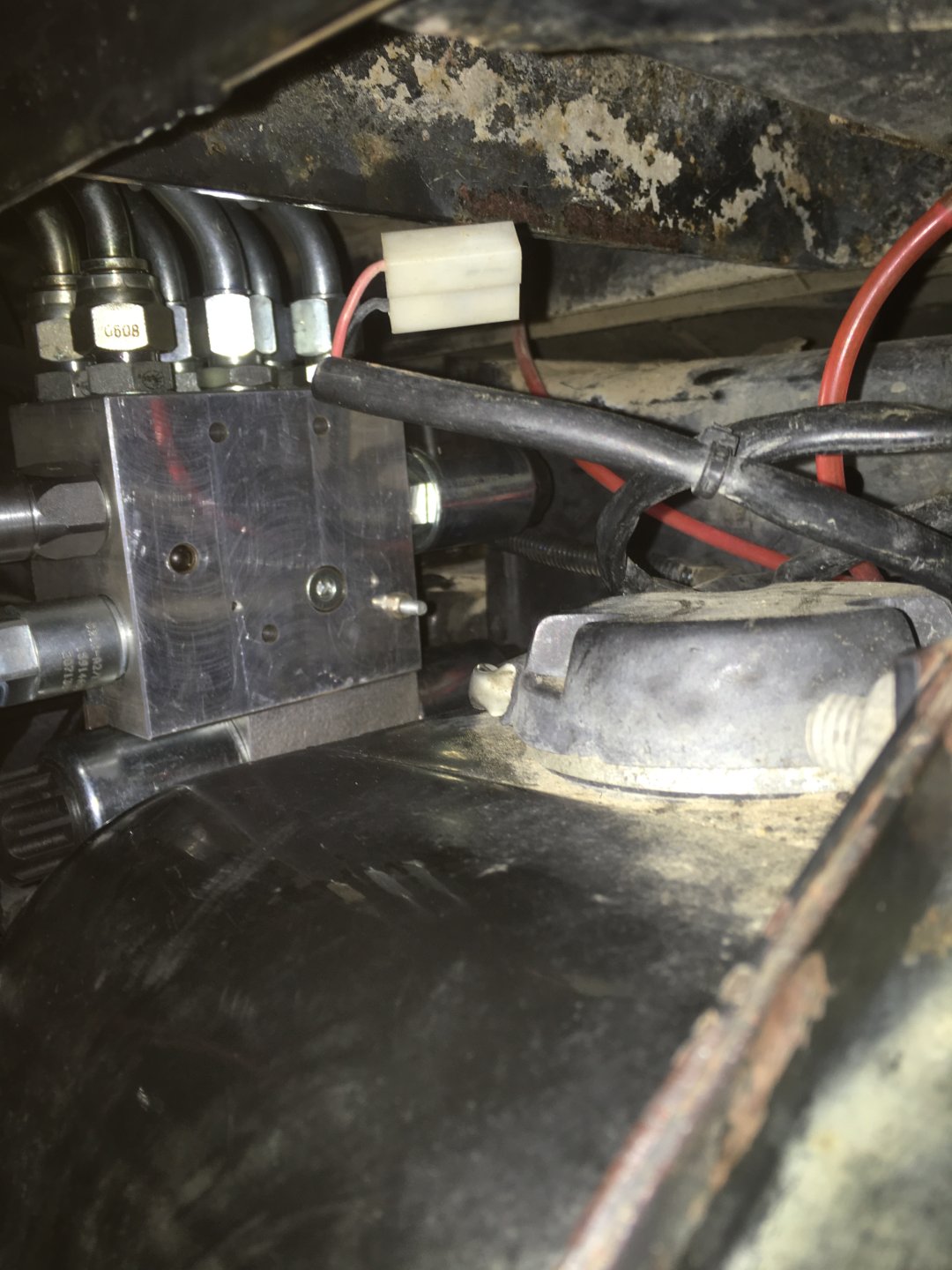

Po dłuższej przerwie powoli do przodu
Najgorsze to upychanie

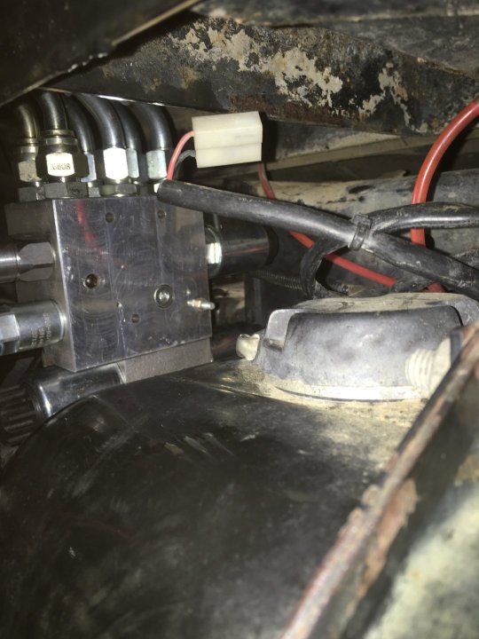

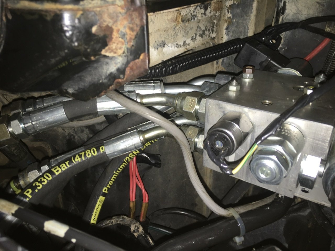

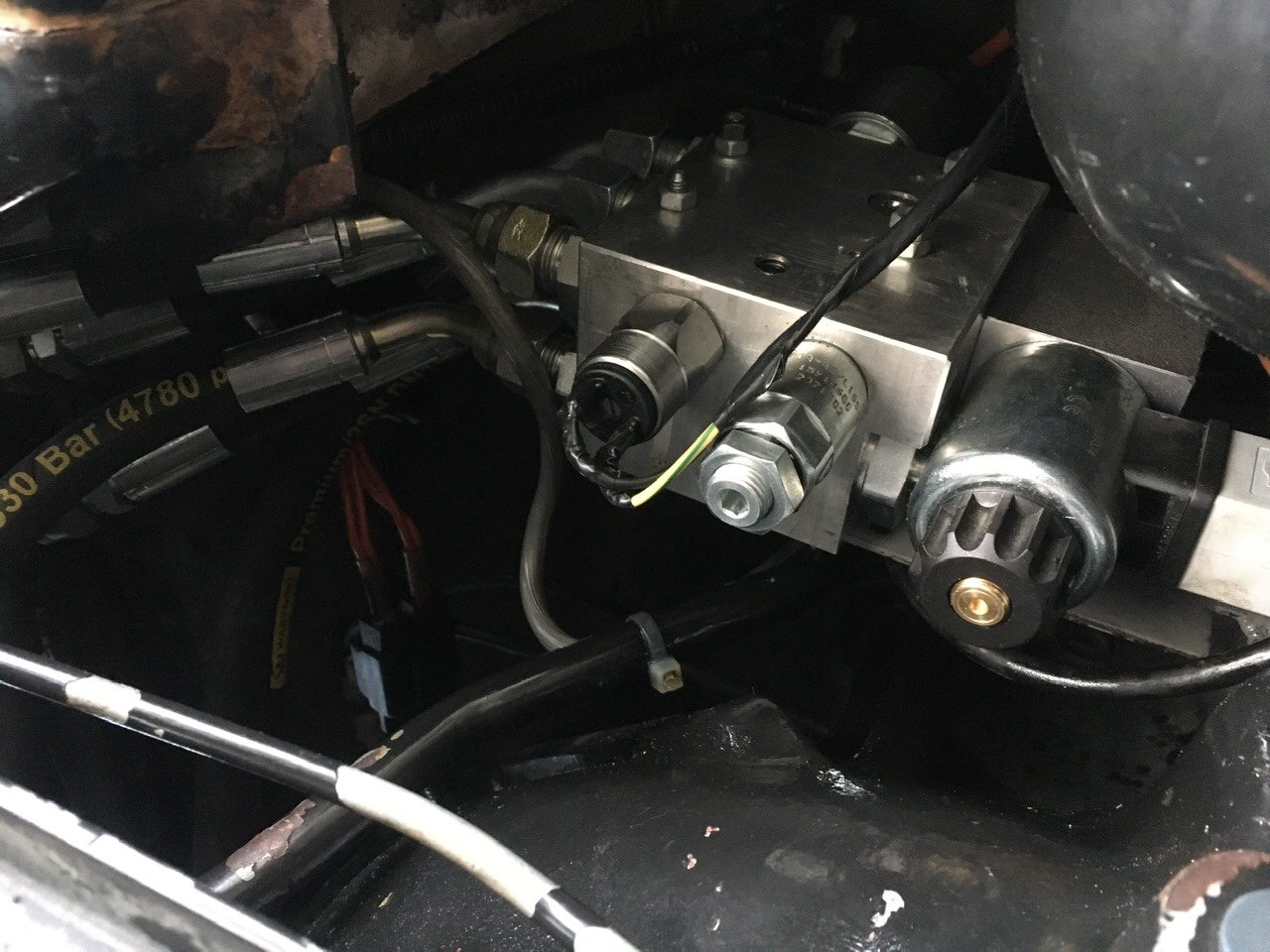

jak wkręciłeś zawór od hudrauliki? na maxa? w połowie? czy masz na to jakiś sposób ustawienia? zawór od Marka?
To zależy ile potrafisz i ile sam zrobisz. Hydraulika to o przynajmniej 4 tysi drożej. Chyba ze ciągnik jest fabrycznie gotowy do
Edytowane przez ansu
Na hydraulice jak sam wszystko zrobisz i po taniości zdobędziesz części to w 10tysi się zmieścisz. Jak ktoś ma ci to zrobić ustawić i jeszcze wytłumaczyć jak to używać to x2.
Jak ktoś nie ma zielonego pojęcia, a wymagania wygórowane to cieżko takiemu coś wytłomaczyć.
Zaletą i wadą AgOpenGps są prawie nieskończone możliwości i mnogość ustawień co przytłacza nawet zaawansowanego użytkownika.

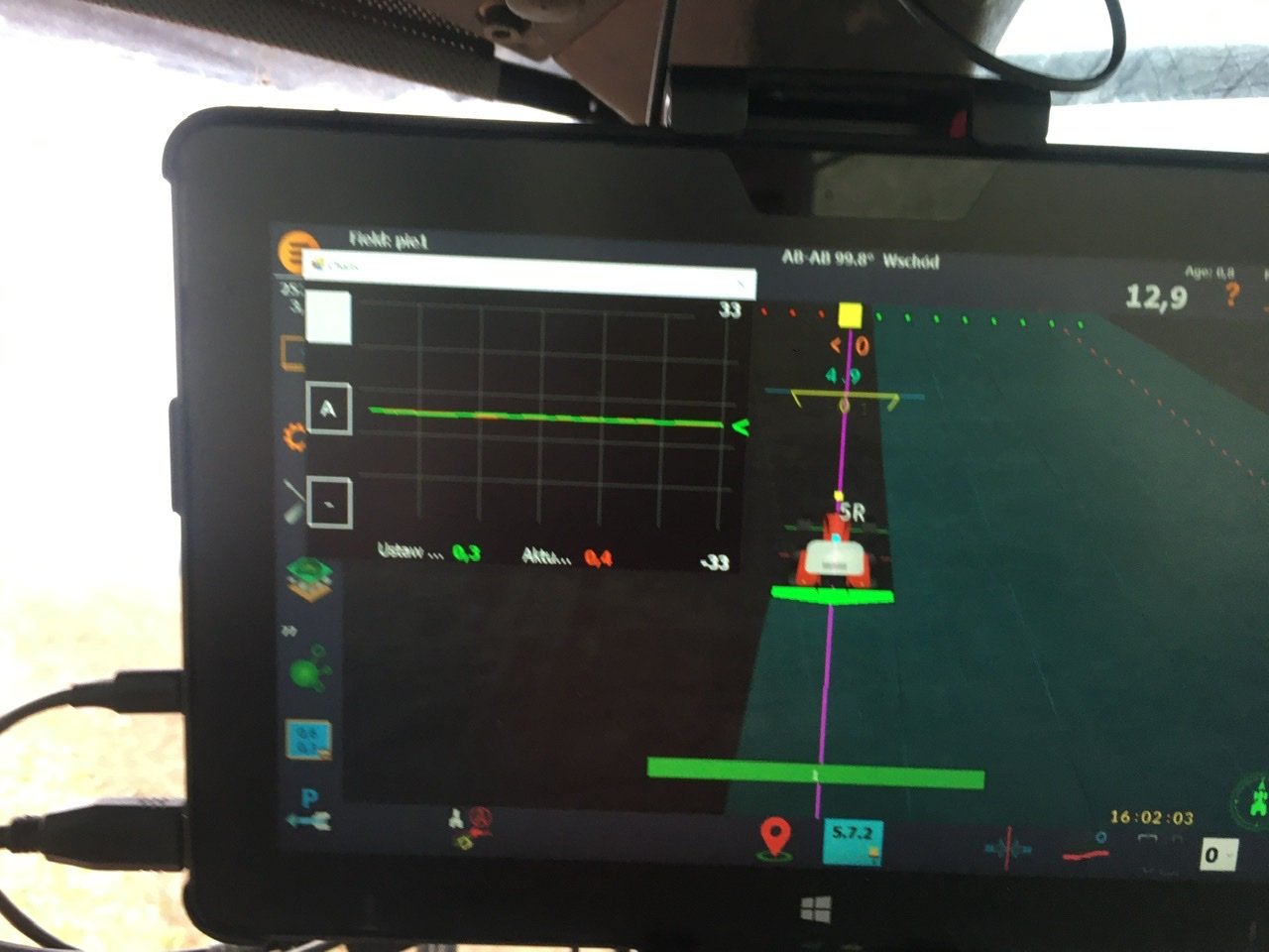

Wydaje mi się, że AOG z Pandą lepiej się zachowuje niż CEREA. W przypadku AOG czujnik kąta skrętu jest niezbędny, aby program wiedział w jakim położeniu są koła ciągnika. Najistotniejszy jest punkt 0, czyli proste koła, zapewnia to stabilną jazde.
  • Root Admin
A nie jest tak, że czujnik skrętu jest niezbędny przy hydraulice? A przy elektronicznej kierownicy już nie? Skąd system ma wiedziec jak jest koło ustawione pryz hydraulice? przy elektrycznej kierownicy wie to z silnika sterującego kierownicą i błyskawicznie moze reagować na wychylenie kierownicy. W przypadku zaworu hydraulicznego nie wie o ile się przesunął, tzn moze wiedziec ale bardzo późno.
Ani w małym ciągniku ani w kombajnie nie mam czujnika skrętu a sprzęt chodzi super prosto, ale tu jest tylko kierownicą elektryczna
Nie nie. W przypadku AOG możesz zastosować każdy zwykły silnik elektryczny, który będzie kręcił kierownicą, a to jak szybko i w którą stronę będzie kręcił zależne jest od położenia kół, które jest sprawdzane przez czujnik LWS. Ty mówisz o przypadku gdy w silnik wbudowany jest jeszcze enkoder, nie jest to też jednak rozwiązanie idealne w przypadku maszyny bez sztywnego fizycznego polączenia kierownicy z kołami, gdyż kierownica względem kół zmienia swoje położenie, wystarczy sobie zobaczyć, że jak kręximy prawo lewo kilka razy, to potem koła na wprost są w innym położeniu koła kierownicy.
W wielu nawigacjach LWS jest wykluczany, a kierunek jest określany na podstawie żyroskopu, niektóre nawigacje mają wogóle żyroskopowy czujnik kąta skrętu montowany na zwrotnicy.
