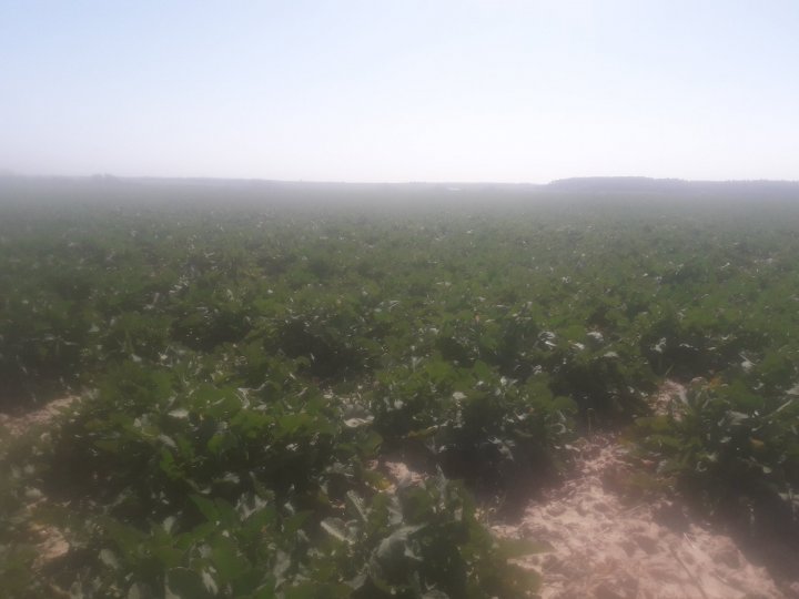

U mnie taki rzepak odmiana murphy skracać czy już za późno?
A gdzie to takie mgły są przy słonecznej pogodzie? 😜😂  Hehe
Do regulacji , nie jest za późno

1 godzinę temu, Zapracowany napisał:
Przecież napisał że 40 cm wysoki?!
A jak napisał ze 40 cm to ok. Dużo to mówi. Regulacje robimy do zielonego paka a nie do określonej wysokosci
