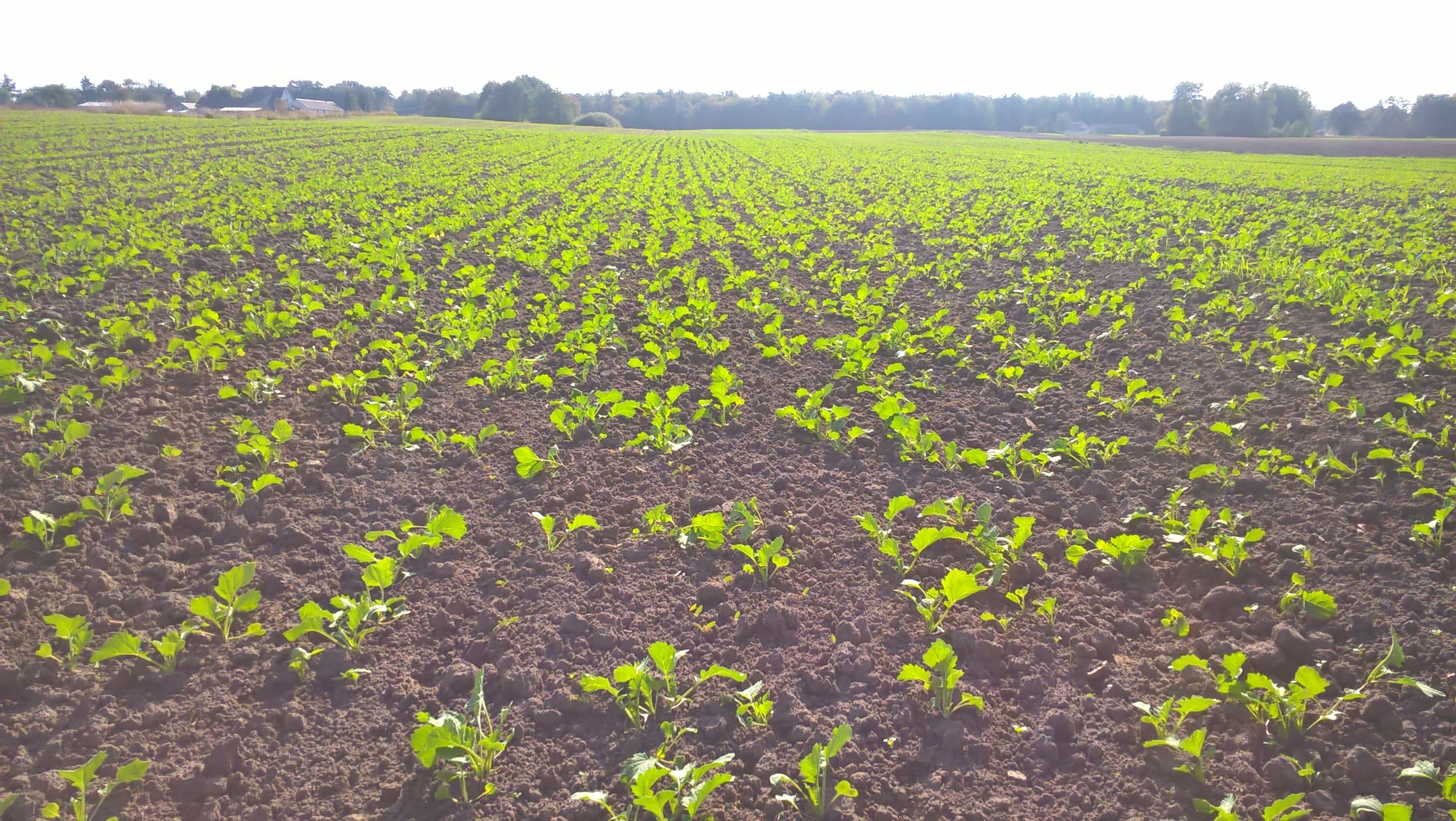

Cyrk na tej dzialce. Nierówny bo dosiewany, posiałem opryskałem i dopiero się kapnołem przy czyszczeniu siewnika że posiałem 25 roślin na m2. Dwa dni po siewie. A tu zapowiadają kilku dniową zlewę. Wziąłem 500 saletrosanu i 5 brakującego rzepaku i rozsiałem po wieżchu. Sam bym w to nie uwieżył ale dobrze wyszło. Stąd  też tak niskie dawki fungi.
Działka 4 ha
