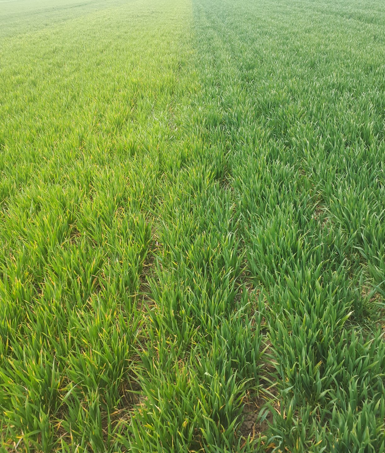

Coś w tym może być. W tym roku u mnie bylo długo zimno, poźniej strasznie sucho i skracanie też było spóźnione i w dużo mniejszej dawce (ccc+cos jeszcze). Agronom doradził, ze w takiej suszy skracanie może narobić szkody. Normalnie plon to ok 6t, a w tym roku było ponad 8t ale nawożenie też było troche inne - bardzo wczesnie saletra, ok 50kg wiecej niz zwykle, drugie N też wcześniej bo łapałem jakiś przelotny opad, ale sumarycznie podobna ilość N jak zawsze. Słoma wysoka i gruba. Duzo pól wzorowo prowadzonych w okolicy leżalo (silne nawałnice pod koniec wegetacji), ku zdziwieniu u mnie prawie wcale. Zdjęcie obrazuje jak było sucho. Zieleńsze moje, po lewej sąsiada uprawiane sprzętem za miliony. Dodam, że jestem amatorem, a to jest tylko moje hobby.

53 minuty temu, Ukson napisał:
moja wyglądała jesienią  jak ta po lewej jak do przejazdu herbicydem  dorzuciłem Tebukonazol na próbę. Bez Tebu była jak po prawej. Na wiosnę się wyrównało. Pewnie sąsiad milioner też nabełtał i pszenica musiała swoje odchorować. Zwłaszcza widząc te końcówki.
