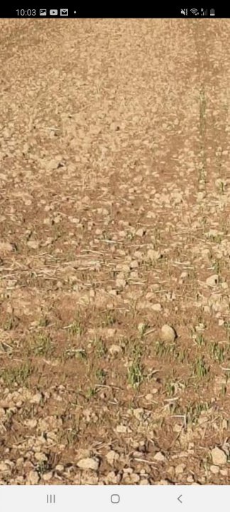

Jak u was wschody? Siana 25 września. Na jednym polu tak jak tu na fotce ( fotka taka byle jaka wiem) czyli wschodzi ale nie równo, na innym ledwo co widać, a jeszcze innym są place gdzie siedzi w ziemi. No było mega mokro już 2 dni po zasiewie bo padało cały czas przez 4 dni. Od 2 dni cieplej jest i słonko.
Odmiana Patras. Może ta odmiana tak ma. Wilgoci nie brakuje. Narazie tak oo bym powiedział.
Siew raczej nie popsuty. Nowym Pottingerem to było siane. Miejscami dość głęboko wyszło może temu.
to u mnie siane starym poznaniakiem (jeszcze bez remontu od 25lat), wschody równiutkie na 90% zasiewów, na jednym polu tylko jak szło jedno koło ciągnika coś nie chce wzejść na całej długości, ale to może zbyt sucho/mokro lub diabli wie
Nie wiem... zobaczymy za tydzień dwa. Jeszcze ma padać. Są pola że jest ok są pola że opornie. Ale tak jak mówię miejscami głęboko wyszło.  Wiosną miałem taki problem z jarą ale w pewnym momencie ni z gruchy ni z pietruchy z opóźnieniem wyszła pięknie.
ja to myślę że było zbyt mokro i woda zamiast wsiąkać w dostatecznie spulchnioną ziemię po zasiewie zrobiła zastoiska tam gdzie było bardziej ubite i stąd późniejsze wschody (a pas cały mam praktycznie przy granicy 2 i 3 rurka jakby nie zasiał, ale raczej było zasiane... przynajmniej u mnie taki efekt mógł wystąpić..., głębokość siewu wykluczam a zanieczyszczenia też (kwalifikat), swoje osiane wzeszło równiutko, choć na koleinach potrzebowało ten dzień, dwa więcej.
Na zdjęciach wygląda jakby uprawa przedsiewna głęboszem jakimś z szeroko rozstawionymi słupicami była robiona i tam gdzie poszedł głębosz tam wschody większe a tam gdzie nie to potrzebuje więcej czasu bo woda zbyt słabo wsiąka. No ale to tylko takie dywagacje, może całkiem błędne.

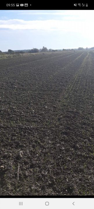

      Problem nie mój, tylko sąsiada - posiał pszenicę (chyba odmianę Wilejka) dość późno, gdzieś pod koniec października, na poplonie z rzepaku. Niby zaczęła mu wschodzić. Dziś byłem zerknąć na swój zasiew, i uderzyło mnie że jego pole jest golusieńkie. Nie ma absolutnie nic. Te ziarna które są na wierzchu wypłukane przez deszcz, to niby jest maleńki kiełek, ale brązowy i martwy. Natomiast ziarna które są głębiej nawet nie zakiełkowały. I wszystkie ziarna - i te płytko i głębiej - po naciśnięciu rozłażą się w palcach. U nas mówi się na to że się "skrochmaliły". Zadzwoniłem po niego żeby podszedł i zobaczył. Trochę się załamał. Gość jest trochę niekompletny intelektualnie. Szkoda mi go bo mimo wszystko poczciwy chłop. Ale nie wiem co mu powiedzieć i poradzić, bo osobiście nigdy nie spotkałem się z czymś takim z pszenicą. Jak wspomniałem - siał późno, było dość mokro i zimno, śnieg ostatnio też dostarczył sporo wody, mokro jest cały czas, pszenicę siał zaprawianą. Na moje oko zasiał stanowczo za głęboko (+/- 5 do 7cm). Czy coś z tego będzie miał? co mu poradzić?
