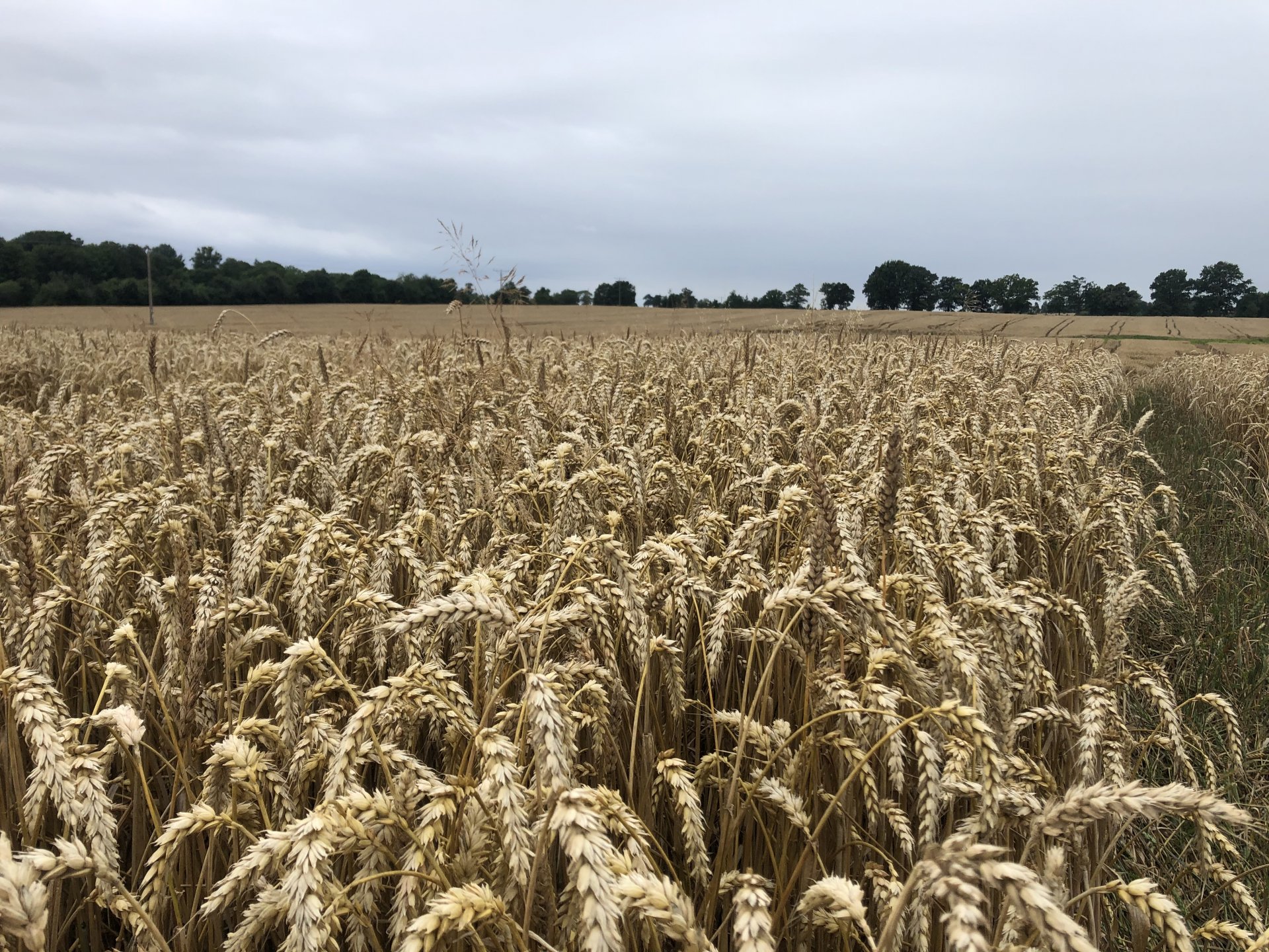

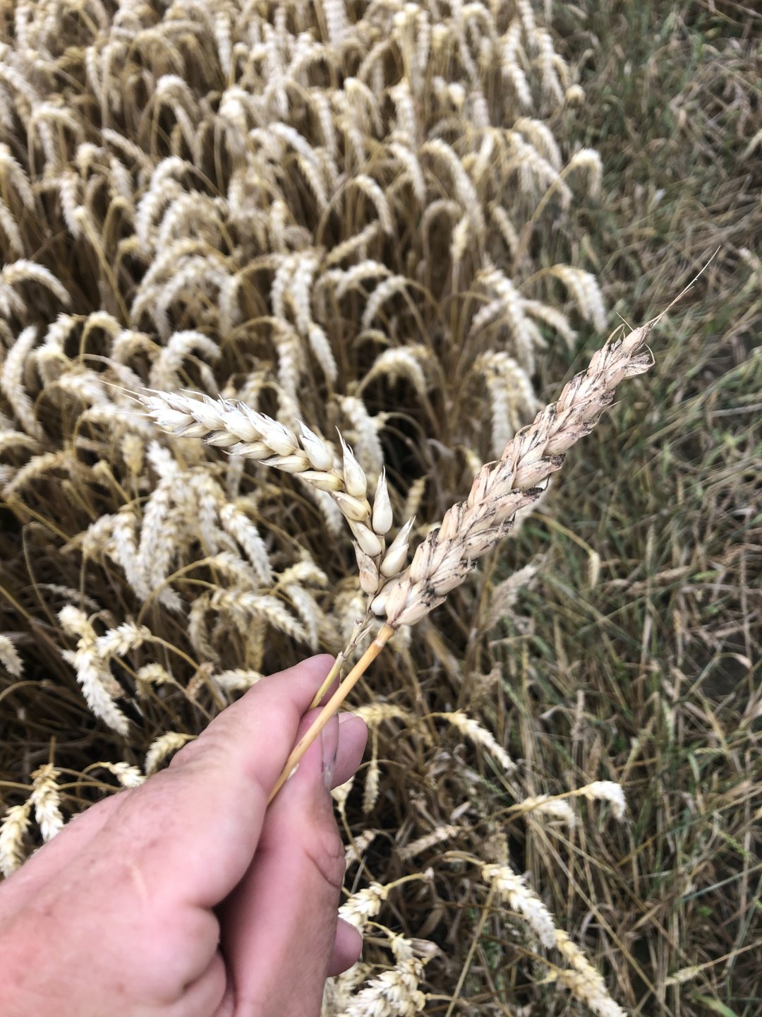

Siany kwalifikat hondia. Stercza nad łanem chory kłosy. Z tymże kłos się różni od klosa hondii. Jarego zboża nie bulo tu od paru lat. Inna odmiana?

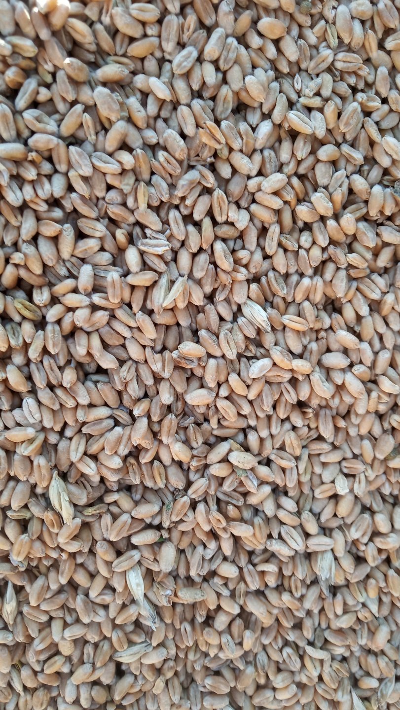

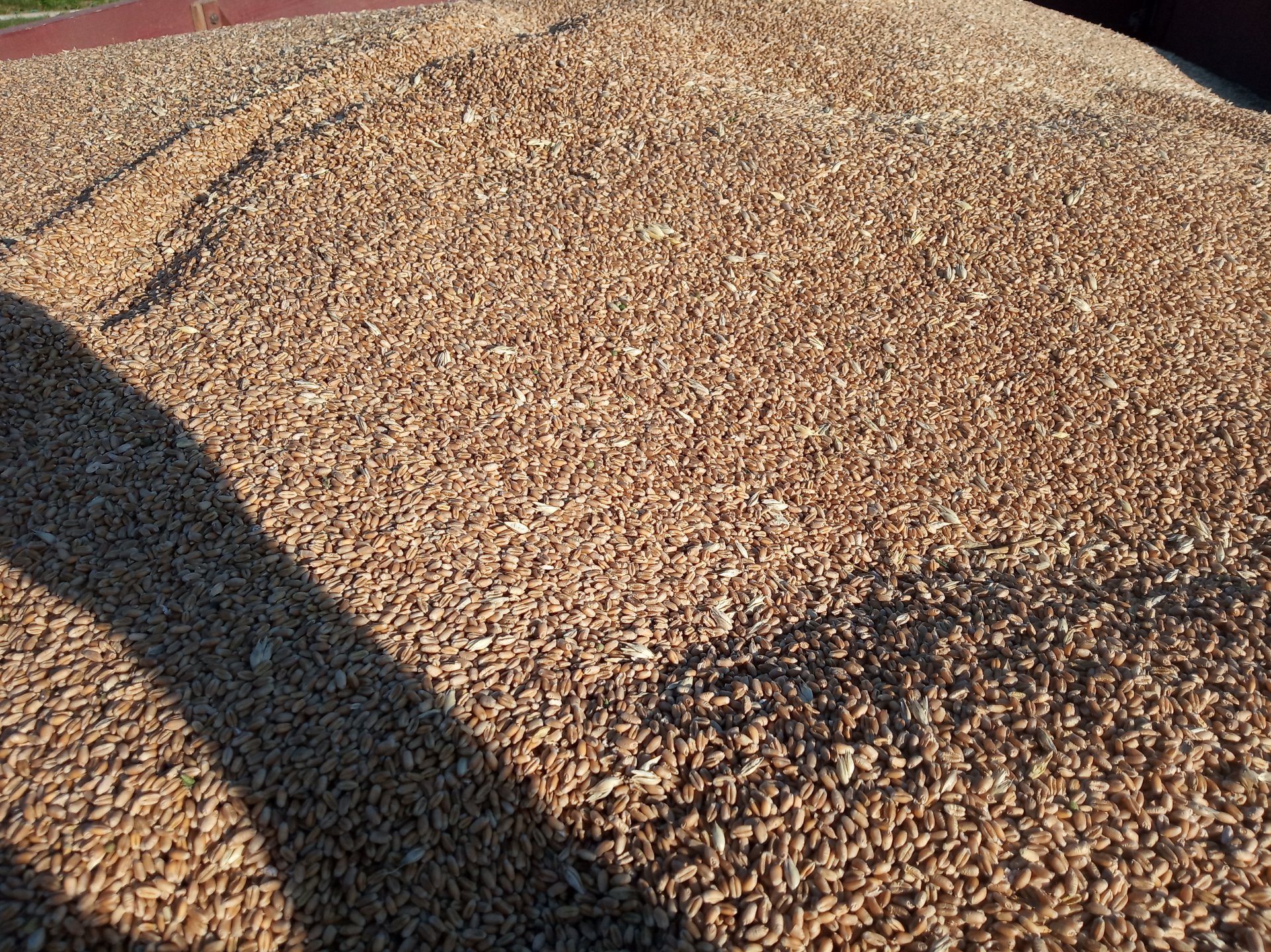

Hondia przedplon pszenica ok 8 +
Patras przedplon jęczmień 6 ton, tutaj moja wina bo był problem z regulacją, ale dobre to. Szkoda tylko że deszcza wypłukały na pierwszy rzut oka gluten.
Jakiś pomysł co to może być ?
ale że co wygięty fallus czy że czarny stojący? Ostatnio w modzie BLM więc wszystko możliwe...
A tak poważanie to mogą być początki czerni zbóż. A że wyższy to nic nie znaczy. Pewnie inna odmiana zmieszana z kwalifikatorem w firmie nasiennej. Ewentualnie zwierzęta przeniosły jakieś z pól obok i jeszcze zdążyło się dojrzeć. Podejrzewam wróble bo te paskudy potrafią młócić jak żadne inne.
