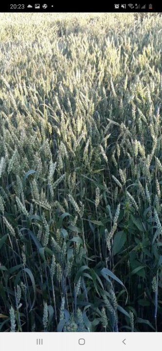

10 godzin temu, SAUTER napisał:
U mnie Euforia po kukurydzy różowa po rzepakach jest ok.Jara siana w lutym wyglada lepiej niż ta z grudnia
co znaczy że różowa

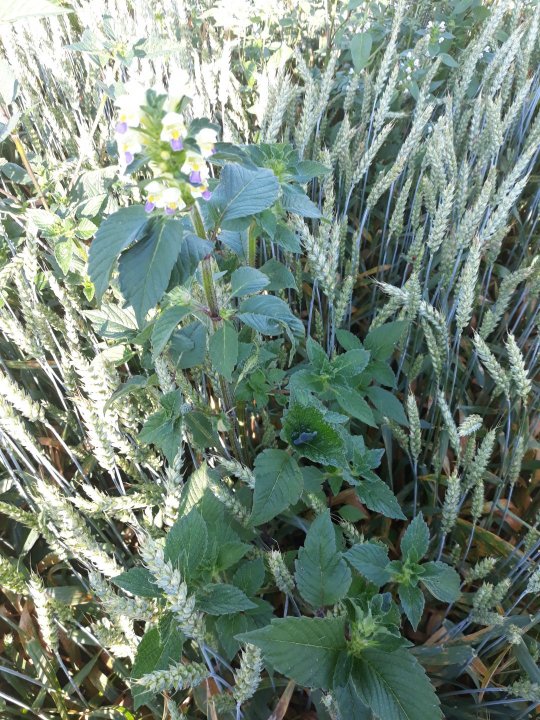

Witam. Mam w pszenicy masse tego zielska. Pszenica jara nalewa zirno akualnie. Czy jak prysne teraz Goldem w dawce 1-1.2l/ha zbyt nie uszkodze kłosów?. Ziele zaczyna kwitnąc i nie chcem zeby sie rozsiało. Odchwaszczane było chwastoxem turbo i puma ale przepuściło to badziewie.

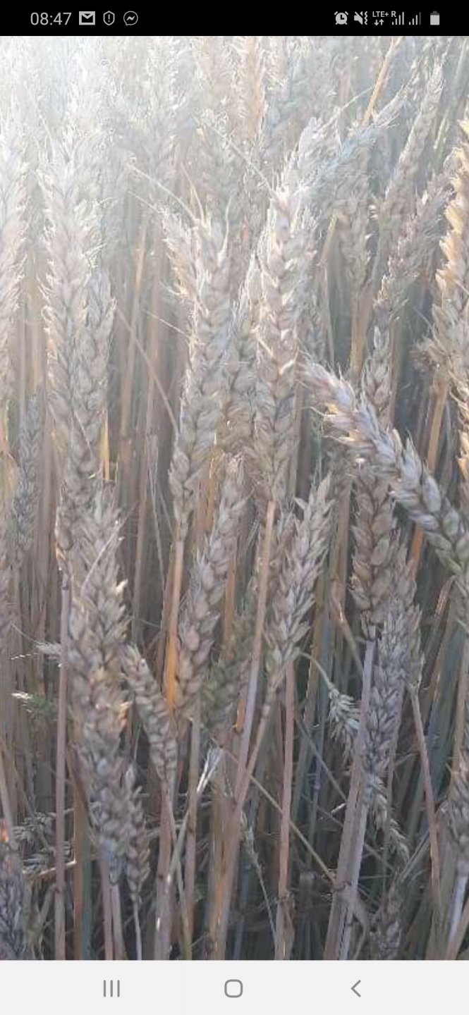

6 minut temu, Samsung123321 napisał:
U mnie taki odcień pszenicy ozimej. Narazie pada ale z 1.5 tygodnia do 2 i myślę że gotowa
Za ciekawie to ona nie wygląda  za 2 tygodnie przy tej pogodzie to ona będzie gotowa   tylko nie wiem do czego.
To mięta polna
Mi to gówno zajebało kawałek fasoli i czytałem że zwykły chwastox exsta to położy ale czy kłosów nie uszkodzi to nie wiem?
poziewnik szorstki https://www.google.com/search?q=poziewnik+szorstki&client=firefox-b-d&sxsrf=ALeKk00_ckKBV0g_g9h16QwK0JE1R0CnxQ:1594969859860&source=lnms&tbm=isch&sa=X&ved=2ahUKEwjTn7Lf3dPqAhWRuIsKHZm1BzMQ_AUoAXoECBkQAw&biw=1280&bih=931#imgrc=5Ym1UVO-ArsA3M
on est odporny na 24D z golda a sam fluroksypyr na kwitnące chwasty słabo działa podobnie MCPA no ale jakoś działa lepiej działają sulfonamidy ale z nimi problem bo długo się rozkładają i zmianowanie...
jakieś kontaktowe desykanty, właśnie w fasolowym temacie mi podpowiedzieli jakiś Spotlight ... no w tym poscie
https://www.agrofoto.pl/forum/topic/47878-fasola/?do=findComment&comment=2969225
tylko że toto ma rejestrację jedynie dla kartofli a ten sakramencki glifosat ... z resztą post wyżej w tej fasoli...
nie wiem co doradzić aby spaliło i nie skaziło plonu no i tu tylko nazwa chwastu do samodzielnych poszukiwań
to nie mięta a poziewnik chociaż w sumie to jedna rodzina bot i te same opryski na jedno i drugie
a i jeszcze jest taki środek Mustang i on też za bardzo tej rodz bot nie bierze czyli ten drugi składnik z Mutanga też w innych opryskach nie pasuje.
o proszę. z ciekawości zerknąłem na tę wyszukiwarkę https://www.gov.pl/web/rolnictwo/wyszukiwarka-srodkow-ochrony-roslin---zastosowanie
i jest ... wynalazło mi wierutną bzdurę jakoby Puma Uniwersal byla skuteczna na poziewnik. Puma nie działa na wszelkie rośliny dwuliścienne.
Edytowane przez dysydent
Aminopielik  poziewnik powinien zatrzymac przynajmniej w etykiecie pisze ale jakie bedzie działanie na pszenice w tej fazie? Myslałem nad desykacja azotem. Dac 30kg saletry na 100l wody ale i pszenice spali pewnie.
