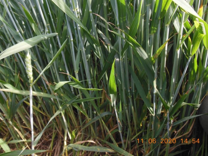

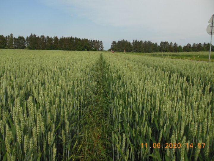

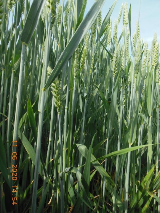

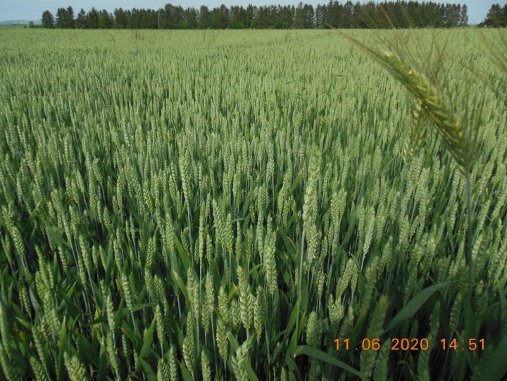

tu był tylko raz tebukonazol tuż przed kłoszeniem i z fungicydów jeszcze tylko zaprawa nasienna. a nowszych fote nie mam bo od tygodnia cały czas rosa bo codzień deszcz choć raz popada i nie chce mi się włazić aby sprawdzić ile od dołu liści porażonych
no i rozważałem jeszcze raz czym na kłos od grzyba tylko jak tu wjechać gdy akurat uliczki mi powywracało :D

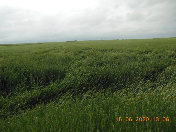

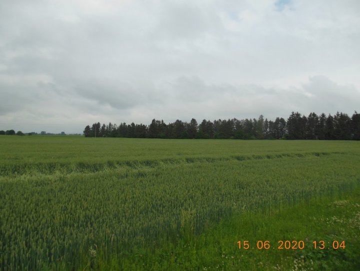

jak tak patrzę na Wasze pszenice to takiej burzy jaką ta ustała .... burza była jedenastego i od tego czasu nieco się podniosła a w czas burzy samo przekwitała.
