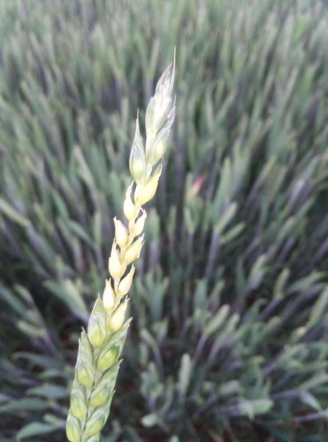

Dlaczego trafiają się takie kłosy w arkadi..?
Lednica zbożowa ale ona lubi od góry kłosa wyssać. U mnie na pszenżycie to jest w pasach bocznych pola. Wredne to dziadostwo
o własnie lednica, u mnie zyto różnie w tym roku, raz od dołu raz środek a raz góre głosa a czasami dół i górę lub same ości przybiaławe bo sam czubek zaatakowała itd
