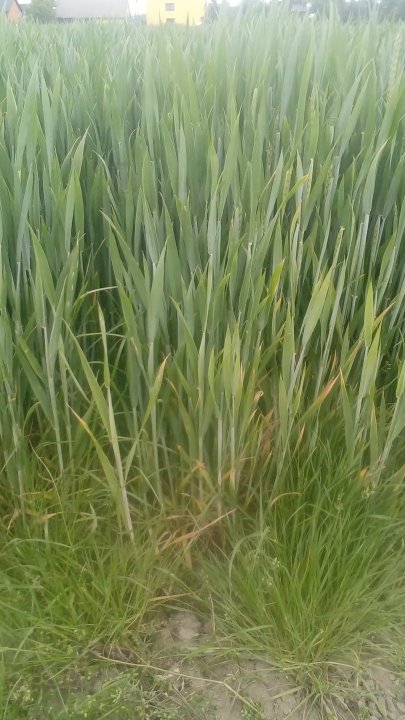

a czym tego wyczyńca załatwić w takiej fazie?
Jak miotła to axsial   1 litr w tej fazie jak wyczyniec to przynajmniej 1.2 litra pryskać można śmiało ale czy koszt nie przekroczy  zysku. ps. obstawiam na miotłę.

34 minuty temu, adam19750609 napisał:
Axial chyba tylko w tej fazie
nic go już nie ruszy, zaraz wiecha, w sumie już powinna być. Spowolni a i tak się rozsieje. Wyczyńca trzeba było w fazie krzewienia, strzelania w źdźbło., to trudny przeciwnik i walkę z nim warto wcześniej zaplanować.
Wyczyniec ma już wiechy, widziałem u niektórych, miotła jeszcze nie ma, więc myślę  że to może być miotła bo kłosi się później niż wyczyniec, o ile można to nazwać kłoszeniem, bardziej wyrzucaniem wiechy. .

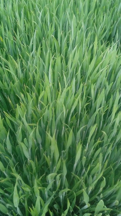

W tym roku dałem próbnie dwa razy fungicydy. T2 robione 08.05, w pszenicę już nie wjeżdżam opryskiwaczem, szkoda mi ją gnieść. Boję się tylko, że na jednym kawałku na zdjęciach może leżeć.
