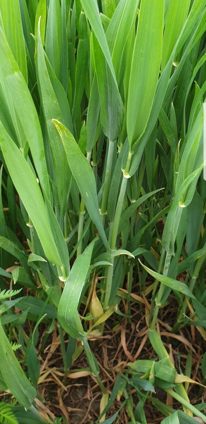

A nie wiem, akurat zeszłego roku miałem Jantarke sianą 340szt/m, nie było też jakoś strasznie gęsto ale sypała i ziarno grube. Mam też kawałek gęsto posiany  więc będę mieć porównanie co lepsze czy wygląd na polu czy co na przyczepie. Tak miałem jakiegoś doła chyba.

moja była siana 270kg/ha, MTZ 53 lub 54, ładne grube ziarno, właśnie Spirella, choć jakby była zasiana na słabszej ziemi to i pewnie by gorzej wyglądała :) choć i Ostroga (MTZ około 46/48) siana tak samo gęsto mało co jej ustępuje (aczkolwiek widać że ciut rzadsza).

zależy od tego czy chcemy paszówkę czy spożywkę od nawożenia, presji chorób, pogody...
Sam prawdę powiedziawszy chcę mieć więcej tonowo i słabsze białkowo, ale sieję różnie i nie zawsze trafię w paszówkę... w tamtym roku 230kg/ha, w tym 270kg/ha w przypadku jarych 10% gęściej, były lata co siałem 340 i też było różnie (i bynajmniej nie zebrałem mało wtedy ani kiepskiej jakości)...

270kg/ha przy MTZ 53 to obsada 480 minimum. Kiedy to było siane ?? Tylko po co taka ilość? Ja jakbym nie robił to zawsze MTZ powyżej 52, taka odmiana.,i sieje od 140 do 200 kg /ha zależności od  terminu. W zeszłym roku było średnio 8,2t /ha, w tym przy takich dużych opadach to mniej niż 9 nie będzie. Odmiana Agil.

Ale ile to szt/m siałeś że 270kg?

siewnika nie przestawiłem, Ostrogę tak siałem i ta jest zasiana moim zdaniem dobrze, a Spirella, no właśnie zbyt gęsto. Ratuje trochę to że była najpóźniej zasiana w terminie tydzień po terminie optymalnym. Zobaczymy co wyjdzie. Kawałek 0,7 dał w poprzednim roku 4-4,2 tony Ostrogi 13,3%białka, zobaczymy teraz co wyjdzie... wygląda dobrze mimo wszystko. A jak będzie 4,5-5t (tak szacuję że może być, bynajmniej nie po obsadzie bo to złudne) takiej nawet 12,5% to też będzie dobrze.
