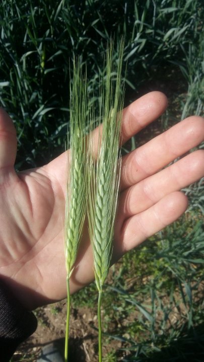

Pany mam coś takiego w pszenicy Bohemi. Czy to czasem jakaś wczesna odmiana pszenicy czy jest to pszenżyto?

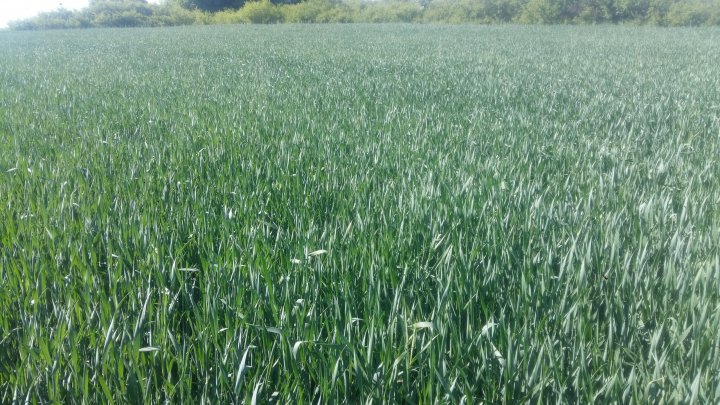

Pszenica Bohemia bez skracania w najgorszym miejscu zdjęcie może nie oddaje stanu ale jest ciemno zielona. Zastanawiam się czy dobrze zrobiłem że nie skróciłem pszenica wysoka 80-90 cm miejscami. Mam jeszcze medax czy jest sens go zastosować w pszenicy jest liść flagowy? Pszenica po zabiegu T2.

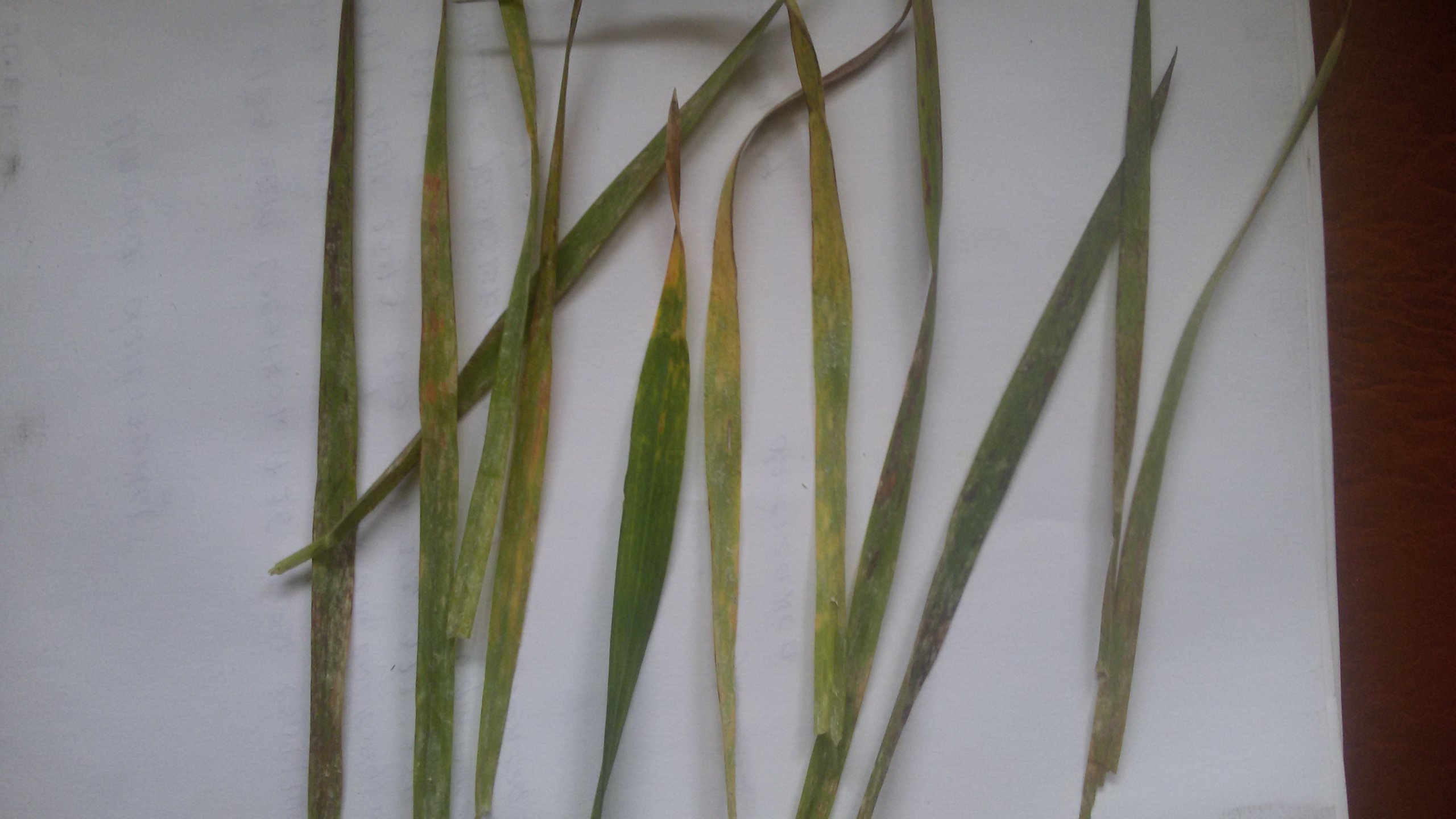

Pryskacie od wciornastka? Czy jaki inny robak teraz jest na pszenicy, bo u nas w okolicy kilka osób pryskalo właśnie pszenicę od wciornastka prawdopodobnie, i co jeszcze do tego zabiegu można dorzucić oprócz grzyba?
Co to jest na pszenicy u mnie
Co do szkodników w zbożach to w ostatnich dniach na polach cały atlas. Skrzypionka, wciornastek, żółwinek zbożowy, mszyce. Duzo jest też lenia ogrodowego/marcowego, ale tego nie zwalczajcie, nie jest szkodliwy dla zbóż
