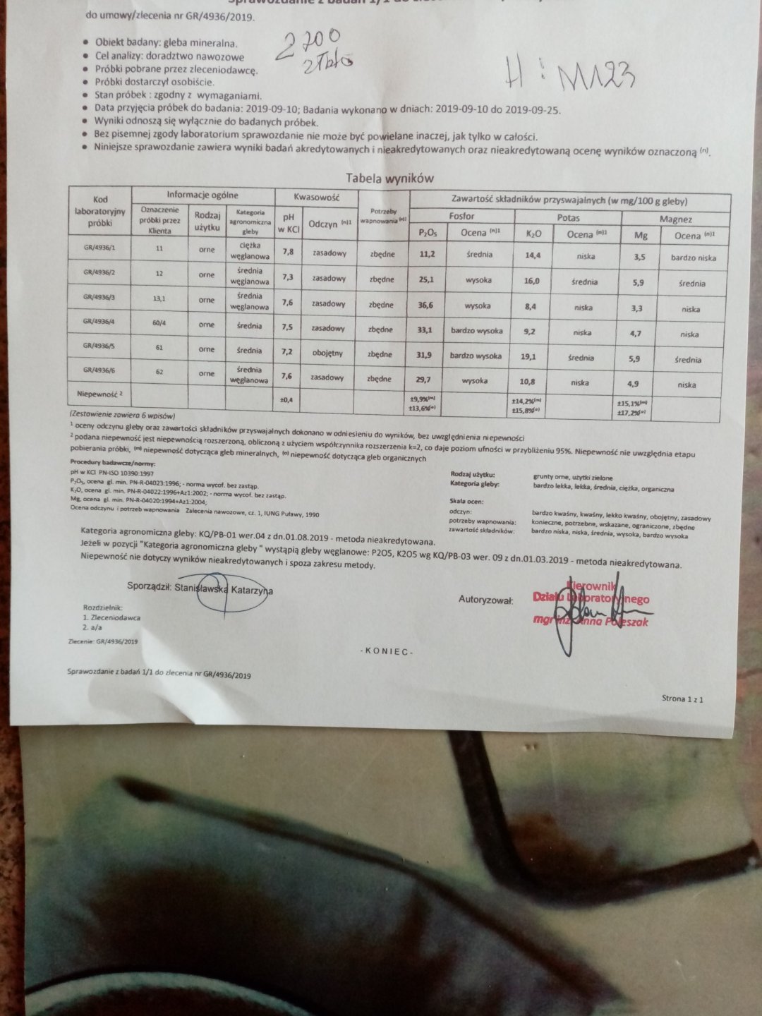

Ale ja nic nie mówiłem że mam lekkie gleby. Użytkownik MAREG i ZBYSZEK3939 mówili że podnieśli pH w krótkim czasie to i ja się podłączyłem ze w to wierzę bo tak samo i u mnie było. Na dowód wkleiłem zdjęcia dla tych co negują cały czas że to niemożliwe.
 Przez 4 lata dawałem po  500 kg kredy granulowanej  i ph z 4.5 podniosło się do tego co widać  .  Zapomniałem wcześniej dodać że przez ten czas tych 4 lat nie był siany ani mocznik ani podawany rsm.   tylko saletrzak i przeważnie saletra wapniowa chociaż i zwykła też.  A jak wiadomo mocznik i rsm mocno zakwasza glebę  tak że może i to u mnie miało duży wpływ .  Tak że jak ktoś pisze że nie wierzy  to proponuję  więcej wiary   wyniki ph same z siebie się nie wzieli .

Ja tu widzę jedno ale - masz kilka działek sklasyfikowanych jako średnie węglanowe. I tu prawdopodobnie jest pies pogrzebany. Masz pewnie w podglebiu węglan wapnia. Głebsza orka, podsiąk i w gratisie masz dodatkowe -set kilogramów czynnika odkwaszającego.
Lata suche większy podsiąk niż wypłukiwanie.
Tak na swój chłopski rozum sobie to tłumaczę.
Na jałowej bielicy tego byś nie osiągnął.

Ziemie lekkie i Ph 7,2  ??

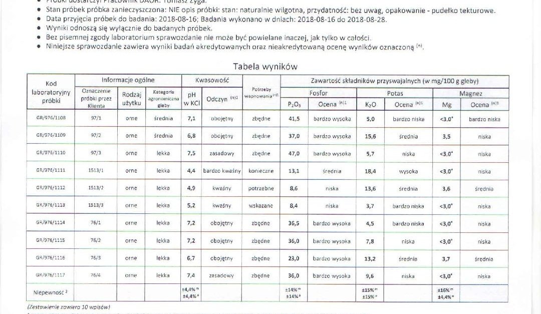

Tak ziemię lekkie i nawet 7.5, obornik co 3 lata swoją drogą, dla niedowiarkow dowód
1513 działki na których wapno nie było sypane wapno ze względu na to że to dzierżawa, ph mało co się zmieniło
W tym roku bede robił znowu próbki zobaczymy czy sypiac co roku 150 170 kizerytu  na wiosnę, 200 polisfoski 6 i 200 na zimę soli potasowej udalo mi sie podnieść magnez i potas . Chce dojść do przynajmniej wysokiej zawartości składnikow na działkach
