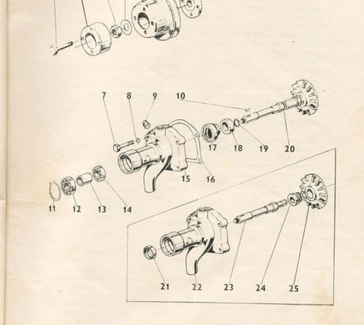

byle w garazu- stara pompa nie ma kalamitki ani zadnych lozysk, jest w czesciach wiec sprawdzilem dokladnie , mam tez druga chyba od 3 p i tam jest kalamitka.
wypchales pewnie uszczelnienia walka-jesli masz porzadna smarownice to sie nie dziwie, pewnie pompa do naprawy lub wymiany.

To że pompa nie ma kalamitki to ok, bo są takie, ale że pompa do Zetora 7211nie ma łożysk, to co w takim razie ma? to jest pompa z katalogu Zetor 12 i 14 to są łożyska

jacus    3052
w moje pompie ich nie ma -musialy do czegos pasowac wiec wzialem😂,
choc wydaje mi sie ze tam gdzie nie ma smarowania powinny byc lozyska kryte a nie otwarte. ja mam ciagnik z ostatniego roku produkcji wiec moze te wczesniejsze z kalami tkami mialy inaczej ?
