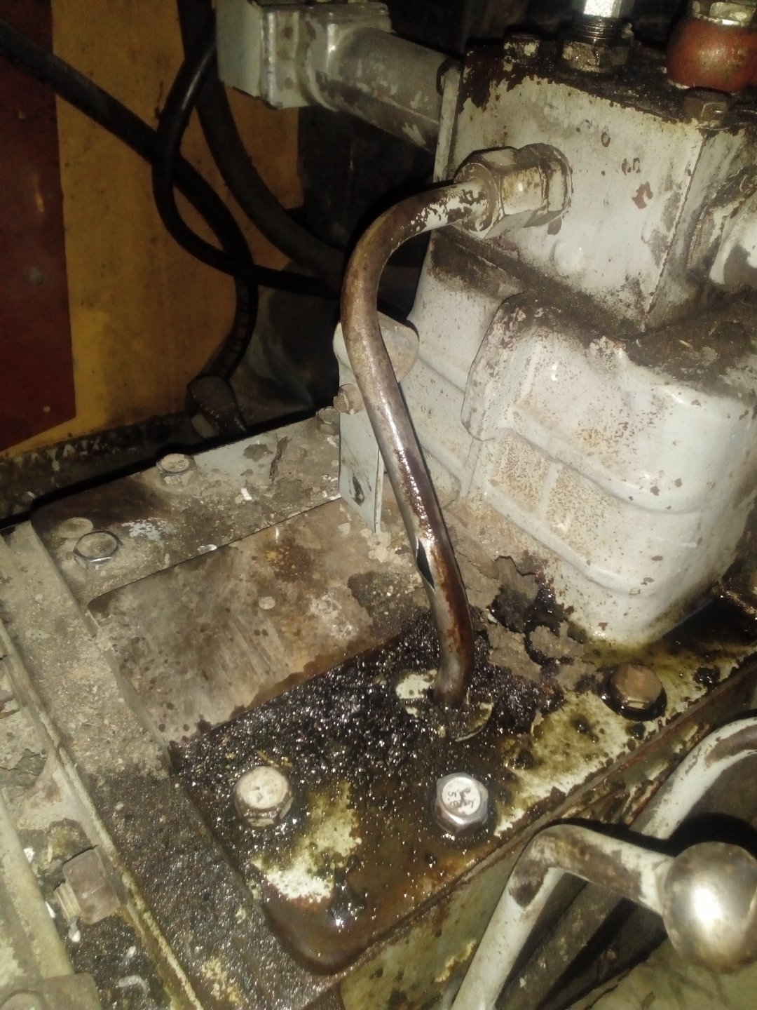

  Tocz mówię pod wódeczkę,jak pływa to ryba🧐         Ja na tę rurkę klemę [przewód] rzuciłem i dziura. Wzięłem cynę zalutowałem,i grom wie ile lat ,ale ze 20 trzyma
Edytowane przez kizak
Stalowa,  założona wzmocniona pompa i położyłem 3 podkładki pod zawór. Balota sianokiszonki podnosi na wolnych obrotach.  Myślę będzie git.  A tu rurkę rozjebało.
gdzie ta awaria? ta rureczka? mosiężna jest jeszcze czy stalowa?
@6465Zmierz jakie ciśnienie ci teraz daje 3 podkladki to duzo juz zeby ,ci sie zaraz pompa nie rozleciala u siebie mam 160 bar przy 1600obrotow to po pół roku oringi wymielilo koszt naprawy 3zł
Edytowane przez michal_19
kup manometr i sprawdź cośnienie bo jak za wysokie to ciągle będzie coś pękać
