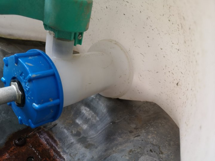

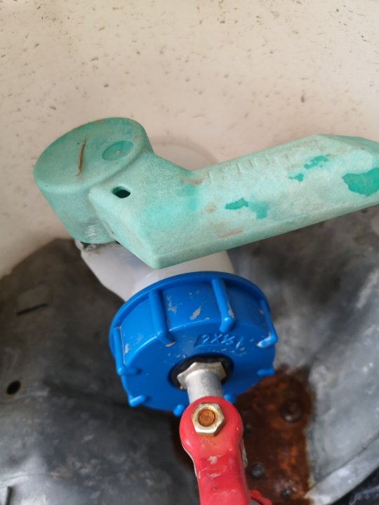

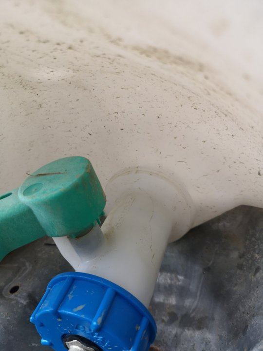

Witam,
Mam problem z zaworem od zbiornika 1000l, chce wymienić zawór na nowy gdyż ten cieknie i się nie nadaje ale nie mogę go odkręcić, bawił się ktoś z tym już? Zawór fabrycznie był dodatkowo klejony lub z silikonem? W załączniku daje foty.

w którym miejscu cieknie ? z pod rączki ? czy z otwory wylewki? Jeśli z rączki to w pozycji otwartej wyciągasz ją na siłę do góry i tam masz dwa oringi lubią się przeciąć a fabryczne w skutek kontaktu z paliwem lub nawozu poprostu sie rozpadają i pojawia się nieszczelność ostatnio tak miałem wymiana oringów pomogła.

pudło    54
Miałem tak samo , wyciąłem tą środkową część (zasuwkę , klapkę) . Następnie wcisnąłem stalową dopasowaną  rurę (ok 30cm długości) na silikon z zaworem kulowym i kolankiem ,trzyma elegancko .

matjus007    0
W sklepach widzialem zawory razem z ta rura i właśnie zakręcane , Niby widać że można to tam odkręcić ( przy zbiorniku zaraz ) ale za cholery nie idzie a wolałbym całość wymienić i mieć pewność że mi nie wywali jak zaleje do.pelna.

koper88    59
Może jakiś klej był w tym zbiorniku i zawór przykleił się do beczki. Moja beczka długo leżała na dworze. Słońce zrobiło swoje i cały zawór praktycznie rozpadł mi się w rękach.

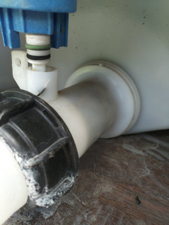

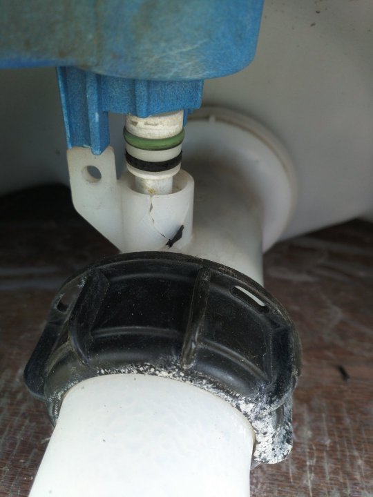

zorn    0
Witajcie. Napiszcie proszę jak poradziliście sobie z naprawą zaworu w mauserze. W moim przypadku powstało pęknięcie w plastiku zaworu od rękojeści. Gdy zawór jest zamknięty to woda (do tego celu mi służy) ze zbiornika  nie cieknie. Natomiast, gdy otworzę zawór, to robi się powódź.

zorn    0
Oczywiście wymiana zaworu, to była pierwsza myśl, która przyszła mi do głowy. Pytanie czy zawór z mojego mauzera da się wymienić? Ktoś z Was posiada taki? one są zgrzewane, klejone, czy wkręcane? Jak widać na  zdjęciu, zawór kruszeje i jego klejenie nie ma już sensu.

zorn    0
też mi się wydaje że jest wklejany. Rzecz w tym, że zawór nie może pozostać cały czas otwarty, gdyż mocno cieknie. Czy w przypadku wklejanych zaworów, istnieje możliwość ich wymiany?, ktoś się tym trudni? Temat może być nie opłacalny w naprawie, ale co zrobić?

zorn    0
Witajcie. Dzwoniłem do gościa spod podanego numeru. Stwierdził, że jest to mauzer z wklejanym zaworem. Klejenie spękań, to gra warta świeczki. W powyższej sytuacji są dwie drogi wyjścia. Albo mauzera "położyć na plecach" zdjąć rączkę zaworu, zablokować możliwość przeciekania płynu przez zawór rączki, nałożyć rurę powiedzmy 75mm, albo 100mm, uszczelnić od dołu i zalać żywicą epokzydową. To rowziązanie dość ryzykowne i kosztowne. Albo obciąć wylew do miejsca gdzie jest on skruszały i spękany, następnie nałożyć kawałek węża z opaskami, a z drugiej strony mufę, na którą zamontuje się zawór. Te rozwiązanie jest tańsze. Inaczej ze zbiornika będzie można korzystać właśnie leżąco na plecach, tylko po porządnym zakręceniu pokrywy i dołożeniu mu zaworu, o ile się da.
Temat można uznać za wyczerpany.
