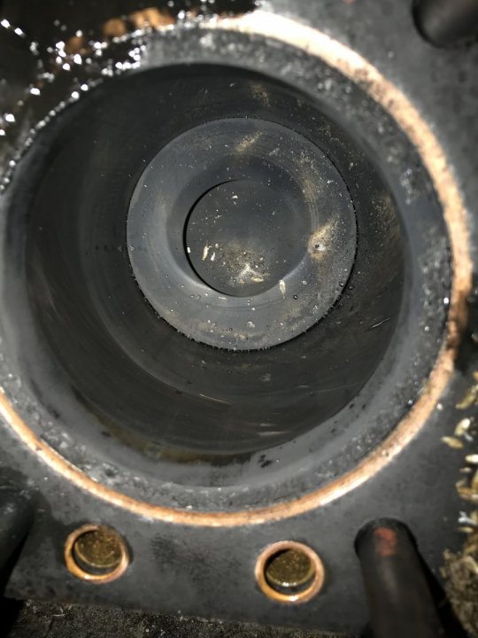

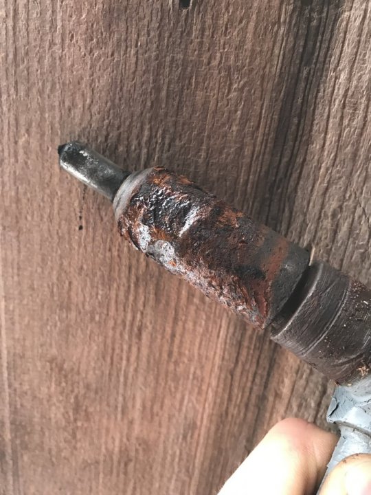

Witam, w końcu zabieram się za c360... wyciągnąłem wtryski a tam taka niespodzianka.. co może być przyczyną?

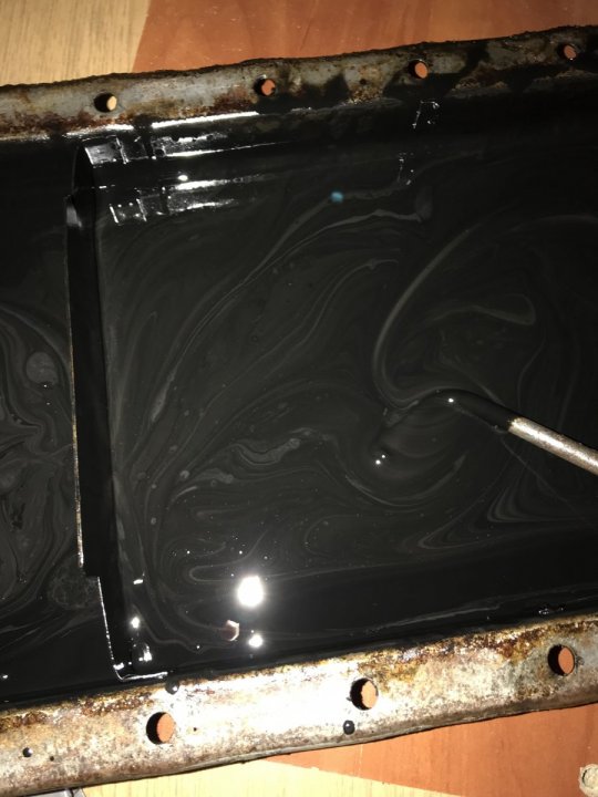

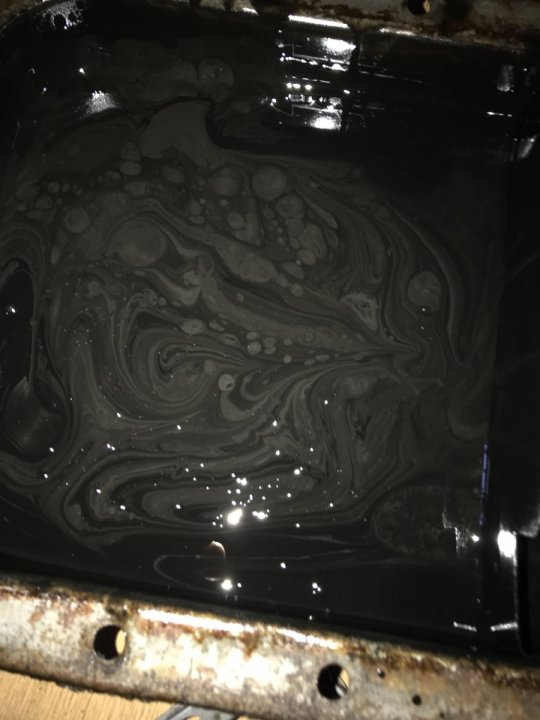

Nic nie zatarte, olej spuszczony, slada metalu, nie mógł się zatrzeć z tego ze był zimny, ponieważ wcześniej był odpalony i sobie chodził na wolnych obrotach zanim dodałem gazu
Gniazdo (tuleja) wtryskiwacza w głowicy do wymiany. Jazda na wodzie z czasem doprowadza do korozji układu, a w konsekwencji takie rzeczy się dzieją.
35 minut temu, asharot napisał:
Co ma jazda na wodzie w układzie do korozji wtryskiwacza ?
Tutaj dostała się woda z zewnątrz pomiędzy wtrysk a obsadę wtrysku.
Woda jest przecież w głowicy i ma kontakt z tulejką wtryskiwacza i najprawdopodobniej jest już dziura w tulei i trzeba ją wymienić a najlepiej całą głowicę sprawdzić ciśnieniowo woda z zewnątrz tego nie zrobiła napewno
