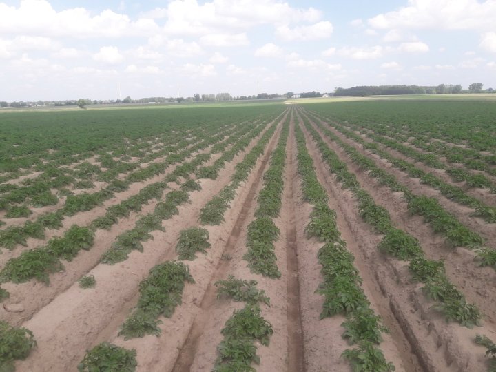

Mozna jeszcze czyms pryskac ziemniaki jak zaczely zakrywac miedyrzedzia? glowny problem komosa i rumian
odmiana catania i innovator
Jakie duże masz te ziemniaki? W sobotę 3 setki chwastoxu extra i trochę rimmela i komosa załatwiona elegancko .
czesci 10-20 cm, czesc juz powyzej 30 i zakrywaja miedyrzedzia, glowny problem komosa
Mozna jeszcze zastosowac 100 ml sencor i rimel 45-50 gr? na 250 l wody
Catania i innovator sa wrazliwe na metrybuzyne?
z chwastox nie przypala ziemniakow?
14 minut temu, tobago napisał:
Rok 2023 a ludzie dalej stosują MCPA w ziemniaku.. 🤨🤨
Świadomie gorsze świństwo żremy niż 3 setki oprysku w ziemniaku .
Śladu niema .

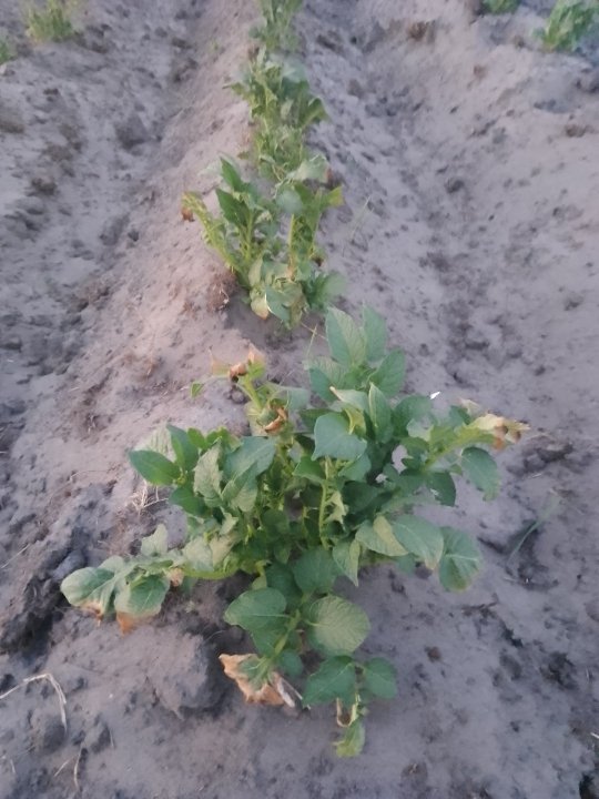

Też mi trochę komosy wyskoczyło. Ale chyba odpuszczam jakieś zabiegi. Po ostatnim mrozku nawet te które  niby nie ucierpiały przestały rosnąć lub rosną bardzo minimalnie. Sam nóż nie wiem czy to susza czy te temperatury na minusie.
Pryskalem w piątek Agilem na jednoliścienne bo było sporo chwastnicy, w nocy z piątku na sobotę i w niedzielę przymrozek był taki że spaliło wszystkim ziemniaki na wsi, u mnie też, dzis sprawdzałem i chwastnica dalej cała, czy możliwe że przez przymrozek nie zadziałało?
Wczoraj o 23 opryskałem, dzisiaj komosa jakby delikatnie dostała strzała bo kręci ją. Ale do ogłoszenia sukcesu daleka droga. To gówno będzie miało wszystkie liście suche, a i tak potrafi przetrwać...
To czym zwalczyć komosę powschodowo w ziemniakach wrażliwych na metrybuzynę?
tzn jak regenerować? to co uszkodzone takie zostanie a nowe będzie rosło tak jak zwykle może z wu trzydniowym opóźnieniem przez to zimno bo kartofel rośnie w temperaturach wyższych od jakich ośmiu stopni. Kilka ciepłych nocy i nowe przyrosty ukryją te uszkodzenia pod nowymi liśćmi i te uszkodzenia to żadne uszkodzenia
Bywało że po mrozach musiały od nowa wschodzić bo wszystko nad ziemią zmarzło a i tak pamiętam z życia tylko raz gdy na dolinie zmarzły nam kartofle "do zera" a i tak najlepszy plon był później z tej doliny najlepszy bo suche lato było wtedy i po górkach przed czasem zaschły później latem.

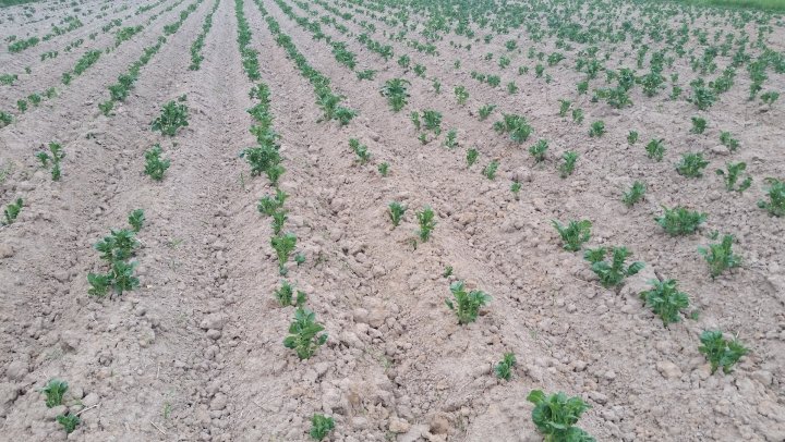

Arcade w pełnej dawce pierwszy raz przepuściło mi sporo komosy i rzepaku, choć inne chwasty też występują. Co dać na poprawkę. Wyżej przewija się tylko Sencor i Boxer czyli te same substancje. Co myślicie?
nie sądzę aby coś więcej od Ciebie bo zaskakującą jest nieskuteczność Arcade zwłaszcza no komosy i tyle tylko ja myślę że na przyszłość trzeba zweryfiować ocenę przydatności tej mieszani na ziemniaki i rozszerzyć lub zamienić zestaw substancji na opryski przedwschodowe. Ja po tużprzedwschodowm zabiegu mieszaniną Buzzina i Boxera mam takie coś
AJFCJaXfU1gTifkXAIAH5S3Xv-2x6WYx7MY924PL
z tym że na jakiś tydzień do dwu dni (zależy jaki krzak) przed wschodami zaraz po deszczu poszedł Buzzin jakieś 700g/ha+Boxer ok 1,5-2l/ha a w momencie pierwszych wschodów czyli jakieś góra 10 dni później sam Boxer ok 2,7-3,0l/ha i to już na suche pole. porównawczo pofotografowałem kilka krzaków wzeszłych jakie "po łbie" dostały tym Boxerem no i żadnej różnicy, rosną normalnie i są proporcjonalnie większe od wzeszłych później. ( Ograniczona ilość miejsca w chmurze i zaoszczędzę sobie te fotki na opisie poprzestając)
Pole jest klinem i powychodziły nakładki obu zabiegów w tych samych miejscach ale pomimo podwojenia dawek jak na razie różnic żadnych na ziemniakach bo na chwaście... jakim chwaście? i nawet nie było sensu fotografować bo niepooznaczane nijak te nakładki a niczym się nie różnią od reszty. Odm Jurek i druga zapomniałem i muszę znajomego zapytać bo pora najwyższa zapisać czym było dosadzane jak sadzeniak tego Jurka "wyszedł" bo jeszcze zapomni ta jak ja już...
Oczywiście nie jest powiedziane że te nakładki nie wpłyną na dalszy wzrost kartofli ale pamiętam jak było pryskane i stosownych obserwacji nie zaniecham
oczywiście trawy ta mieszanka mogła przepuścić i - jak widać - przepuściła niezależnie czy normalną czy podwojoną dawką
a i widziałem kila mleczy polnych ale te też są doglebówką żadną niezwalczalne czyli; w normie
foto z 6-ego, dziś 9-y czyli pewnie kartofle już nieco większe
Edytowane przez dysydent
na tym  polu są masowo i komosa i żółtlice i sama metrybuzyna by z komosami mogła jak na te widoczne grudy nie poradzić mimo że na mokre pryskana.
W ub  r nie poradziła i to pospołu z pendimetaliną na podobnym polu tzn o podobnym zestawie masowych ilości nasion chwastów w glebie. A nalistnie staram się unikać metrybuzyny na odmianach jeszcze praktycznie nie sprawdzonych co Jurek to hybryda winety i jakiejś starej polskiej odmiany i po winecie pewnie coś z tej już kanonicznej wrażliwości tej odmiany odziedziczył.
Po za tym ten buzzin był co najmniej ub roczny i cena jest tu mniej istotna
No i przytulia też jest na tym polu i chcę uniknąć rimsulfuronu bo gdyby sama metrybuzyna przepuściła jeszcze to a na pewno by przeuściła to wtedy by wyszło drogo a do tego ryzykownie skutecznie. Dwie stówy na ha w jedną czy drugą stronę to jeden mniej lub więcej fungicyd a ew osłabienie liści nalistną metrybuzyną... nawet nie musi być poparzenie; wystarczy że pojaśnieją i "ratowanie" dużo drożej wyjdzie jak nieco przedobrzona doglebówka. No i "kara " za niedoprawione pole to już swoją drogą
Z zapasów stoi jeszcze za jakieś grosze nakupiony jakiś targopodobny ten już na pewno dwuletni i trawy to w zasadzie koszt praktycznie zerowy bo i tak na kolejne lata ... no ileż można starocia chomikować. Próbę plecakową na burakach cukrowych właśnie zaliczył skasowawszy perz przy miedzy u sąsiada a oszczędziwszy buraki czyli działa no to trawy nie problem

8 godzin temu, przemol87 napisał:
700g bizzina + 5l boxera? Czyli + - 300zl/ha
W tym roku część plantacji zrobiłem 200-250 bizzin + 1.5l labladora za mniej niż 100zl/ha powschodowo
Ja w tym roku zrobilem 1l bandur +11 racer+0,5kg aurelit, wszystko na mokra glebe i wyglada to tak jak u Ciebie.
Na 1ha nawet poszla polowa dawki bo ziemniaki byly tuz pod wierzchem, lekko przypalilo moze z 10-15 %wschodzacych ale chwastu zero.
Patrzac tu na fotki  to chyba duzy wplyw na skutecznosc ma sposob formowania, jak sa grudy to nie bedzie efektu "wow" po doglebowce i chyba lepiej isc w zabiegi powschodowe.
Edytowane przez tomek84pl
no no
wcale nie polemizuję bo sam wręcz przyznałem "bez bicia" że gruda pozbawiła mnie nadziei na w pełni skuteczne odchwaszczenie doglebówką i to co wyszło i tak pozytywnie mnie zaskoczyło choć i tak nie będzie bez tego aby coś nie wylazło spomiędzy tych grud zanim zamkną się rzędy.
To pole to stuprocentowa cegielniana glińsko przynajmniej to w kadrze i nawet widać nieco kolorek mimo sucha na tej fotce. W tym roku jakoś szczególnie słabo to wysychało i stąd opóźnione sadzenie a i tak prawie w błoto i sadzarka nalepiła klusków. Jednak przedwschodowe środki zapewniają przynajmniej teoretycznie pokrycie całego spektrum chwastów rocznych dwuliściennych no i jeszcze jakiś czas trzymają po zabiegu. Nie ma za wiele środków powschodowych w ziemniaku aktywnie selektywnych dla ziemniaka i jeśli do tego odmiana o niskiej lub nieznanej odporności na metrybuzynę to najbezpieczniej tak kombinować aby przedwschodowymi sprawę załatwić.
Jaki środek polecacie na chwasty w ziemniakach bo wyskoczyło mi trochę powoju komosy i szarłata i jednoliścienne gdzie niegdzie. Odchwaszczałem ok 2 tygodnie temu arcade ale powychodziły miejscami te wchwasty ziemniak ma od 10 do 20cm
