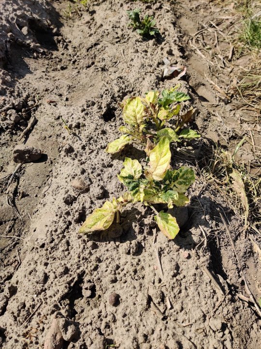

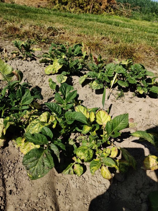

@tobago a no masz okazję dopytać jak to metrybuzyna na wrażliwe odmiany ziemniaków nalistnie działa
bo - zgaduję - zabieg był powschodowy?
i jak nazwiesz kogo o rady pytałeś co na winetę doradzają do rimsulfuronu nalistnie metrybuzyny dodać? Pytałeś fachowców czy "fahofcuf" ? ;)
(co sunshine (bez "c") tylko wrażliwa a wineta bardzo wrażliwa na metrybuzynę)
a czym ratować... próbować ratować? siarczan magnezu nalistnie tak do 3% stęż. plus ew asahi no i jakiś z tańszych fungicydów zapobiegawczych ale to już niekoniecznie ( drożej nie ma sensu) bo i tak co ma spalić to spali i dopiero nowe odrosty warto zabezpieczać a i to nie wcześniej niż zawiązki młodych bulw będą większe od jakich 2cm lub nie wcześniej niż przed trzecią dekadą czerwca cokolwiek wcześniej nastąpi, no chyba że jakiś solidniejszy grad wcześniej to ... ale to już zupełnie inna historia
a ogólnie kiedy profilaktykę grzybobójczą w ziemniakach rozpocząć to oprócz dwu powyższych warunków trzeci a właściwie dwa - jeśli odmiana szczególnie wrażliwa na alternaria a fala suszy i upałów to pofilaktykę warto wcześniej przy czym odporność na zarazę nie pokrywa się z odpornością na alternariozę u odmian i to też warto wiedzieć
Codziennie lecę z asahi+ agro sorb+ dr green ziemniaki
Będzie coś z tego? Dawane arcade przedwschodowo a ze przepiuściło żółcicę to poprawiłem powschodowo
no czegoż ma nie być
wszystko co nowe urośnie będzie zdrowe
tylko może już nie "poprawiaj" niczym z herbicydów :)  no może po za rimsulfuonem i graminicyami w razie by jaka potrzeba... :)
Codziennie dolistnie nie ma sensu bo co trzy dni to i tak zbytek a i ryzyko kolejnych oparzeń i jeden dwa zabiegi i nie ma sensu więcej bo i to co poparzone i tak niczego nie wchłania a bulwa ma dość zapasów aby jeszcze raz od nowa wzejść  tak że trochę będą opóźnione ale nic ponadto ( z "tego" powodu bo inne zagrożenia to już jak wszędzie). Prosulfokarb jest co prawda układowy ale ziemniaki odporne a metrybuzyna kontaktowa i pali tylko to na co spadnie (te strefy rośliny) lub ma bezpośredni kontakt no i trochę jeszcze parzy gazowo ale na to też kartofle odporne (nno powiedzmy ale to szerszy temat w kontekście różnych odmian) no i ona paruje tylko w specyficznych warunkach gdy upał a wcześniej większy deszcz jej nie przemieści głębiej.

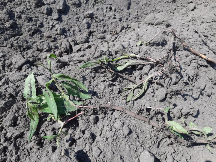

W ziemniaku mam problem z rdestem kolankowy czy plamisty ciężko powiedzieć bo wyglądają podobnie. Odmiana Irga nie chce stosować metrybuzyny bo wrażliwa. Znalazłem na dwuliścienne Basagran 480 stosował ktoś ? Można do tego dodać też coś na jednoliścienne aby zwalczyć też chwastnice czy już oddzielny zabieg? Czy może coś innego czym można zwalczyć ten rdest powschodowo?
Edytowane przez Roki212
można dodać i graminicydy nawet nieco niwelują efekt parzący bentazonu. Nie wiem czy wszystkie ale Fusilade i podróbki sprawdziłem w praktyce w fasoli
Niektóre odmiany ziemniaków bentazon może podparzyć ale zależy to od dawki i warunków stosowania również. W fasoli mieszanka 3l Basagranu plus 1,2l Fusilade plus 1,5l Atpolu lub Atpolanu okazała się zabójcza dla rdestow w fazie do 20cm wys. a dla fasoli zero fito nawet na kwiatach bo już zaczynała kwitnąć i podejrzewam że ten olejowy wspomagacz jeszcze bardziej zabezpiecza przed oparzeniami bentazonem bo spowalnia wchłanianie a liście fasoli (ziemniaków chyba też) otrafią go rozłożyć do nieaktywnych substancji byle tylko nadążyły. Rdesty tego nie potrafią i nawet adiuwant pozwala obniżyć dawkę.
No ja wtedy pełną dałem bo zafujarzyłem i trochę późnawo się zebrałem do tego pryskania :D
Na mniejsze rdesty jednak dawka od 1,25l basagranu a najlepiej od 1,5l/ha niezależnie od ich fazy bo pieroństwo ma włoski i nawet jak by ten basagran lepiej działał na siewki w pierwszym drugim liściu niż w liścieniach
Właśnie usiłuję sobie przypomnieć czy rimsulfuron zwalcza rdesty w stopniu wystarczającym bo miał byś z głowy i rdesty i trawy no ale nic mi z praktyki się ani na zprzeczenie ani potwierdzenie nie przypomina a w ulotce (pono bo nie sprawdzałem) średniowrażliwe.
Edytowane przez dysydent
W ubiegłym sezonie przed zwarciem międzyrzędzi poszedł Rimel jednoliścienne ładnie wzięło nawet i ten rdest zrobił się żółty na początku ale po tygodniu odbił ponownie i rósł jak niby nic. Właśnie jest on sredniowrazliwy na etykiecie. I problem czym to zwalczyć
Ileś lat wstecz stosowałem na jakiejś część pola. Coś tam działa ale tylko na bardzo małe chwasty. A ciut większe to pokręci lekko. Pamiętam tylko komose nie wiem jak z rdestem poczytaj etykietę
tylko gatunki wieloletnie rdestów odporne na bentazon no i może jeszcze rdest ptasi średnio odporny inne gatunki roczne wrażliwe
komosy do czwartego liścia w specyficznych warunkach też pali tzn po deszczach lub z adiuwantem z grupy zwilżaczy bo omosy mają taki mączysty nalot który je chroni i zmyty lub zwilżony... tylko wtedy wzrasta też fitotoksyczność dla ziemniaków i o ile po deszczu adiuwant olejowy nieco zniweluje fito dla ziemniaków to zwilżaczy raczej bym unikal z niektóre graminicydy mogą je zawierać tak że w mieszankach z nimi z kolei olejowy adiuwant funkcję zilżaczy znosi ale to moje teoretyczne dywagacje nijak zweryfikowane praktycznie na ziemniakach bo w fasoli już tak
no ja nie kojarzę nic ponad metybuzynę czy bentazon powschodowo (ziemniaków) na rdesty w ziemniakach i obie te substancje mają swoje "uroki" względem różnych odmian ziemniaka o ktorych zapewne już praktycznie wszyscy tu wiedzą

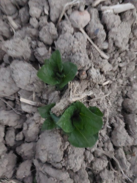

Po dużych opadach obredlone i na noc doglebowka na wilgotną glebę, od tamtej pory zero deszczu, po górkach komosa wyskoczyła aż miło, jedna przy drugiej. W qq też tak się dzieje, ale ledwie dwa liścienie puści i pada, po arcade też tak się dzieje? Pogoda nie pomaga, a kolejne 2 tyg bez deszczu nie poprawią działania doglebowki. Mlecz polny wyszedł, ale ładnie pożółkł i chyba zginie. Dopiero drugi rok doglebowka także nie wiem jak arcade działa

Ile się da walka mechanicznie ale jak rośnie już pomiędzy ziemniakami a nie w międzyrzędziu to mechanicznie więcej się nie zdziała, będą i tak opryskane Titus czy tam Rimel to reszta zielska padnie. A że ten rdest nie występuje wszędzie tylko placowo to w tych miejscach potraktuje go właśnie metrybuzyna z plecakowego i będzie widać hektarów tego nie ma tyle co sobie i tam dla kilku stałych odbiorców. Wtedy na następny sezon będzie już wiadomo czy można całość opryskać, a w tym sezonie najwyżej miejscami ziemniaki to odczują trudno ale i tego zielska nie będzie, a to zostają w ziemi takie grube czerwone korzenie i za rok z tego znów wyrasta tylko czy taki chwast można nazwać jednorocznym 🤔
Co do tego drugiego podpytać kilka osób jest co motylkowe zasialo
No chyba że to nie rdest i mylę z czymś innym 🤷
to z fotki to mi rdest ziemnowodny przypomina albo jaki inny ale wieloletni i tego ani.. z resztą wcześniej pisałem co NIE ZWALCZYŁO
ani doglebówka z chlomazonem metrybuzyną i pendimetaliną ani racer ani nawet kiedyś afalon nie radził
Czy rimsulfuron bodaj pokręci ? a nie pamiętam bo ten akurat chwast trafiał się sporadycznie na polu u znajomego jak imsulfuron szedł ale co wyszło? no nie moje pole i nawet fotek nie mam co później tam zostało lub nie
No podobne ale że na piasku rośnie 🤔 podobne też do plamistego tylko on jednoroczny trzeba będzie z ziemniakami uciec na inny kawałek a tu glifosatem potraktować chyba aby to wypalić 🤪
Bo tak to połowa pola ziemniaki połowa jakiś poplon do przyorania i tak za rok zmiana i się zaprowadziło i zostają w ziemi te korzenie i znów rośnie
