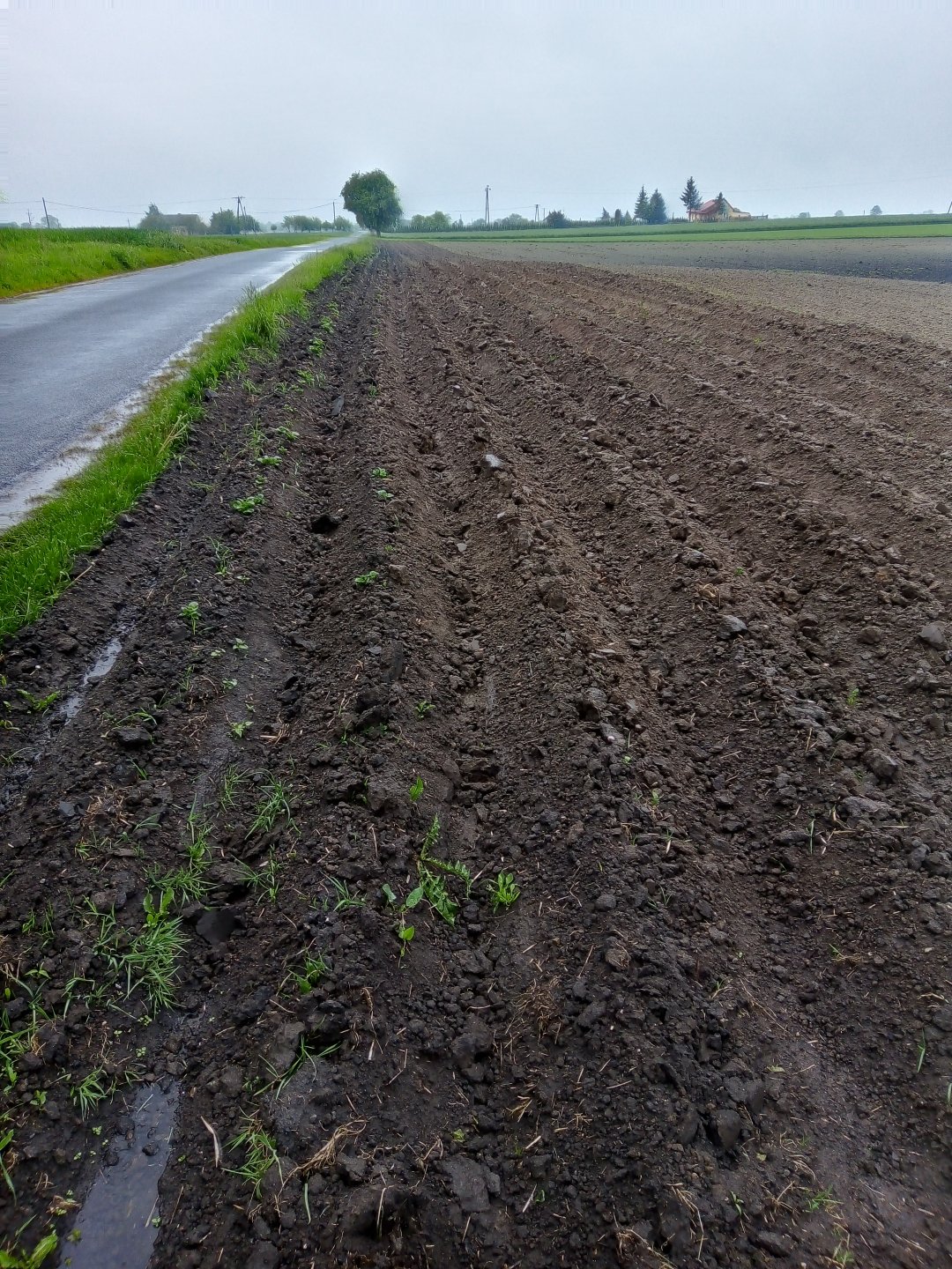

Sadziłem coś ok 20 kwietnia. Lilly.
Sam się zdziwiłem jak dziś przejeżdżałem. Myślałem że po tych deszczach teraz prysnę kalifem a tu ooo... Myślę że to może być przez to że są przy drodze asfaltowej bo ten rządek pierwszy głównie tak wybujał.
Czy lecieć jeszcze tym kalifem?

jeśli lubisz rośliny dekoracyjne o białych liściach to kalifem w sam raz sprezentujesz użytkownikom tej drogi atrakcję estetycznie wizualną :D
poczytaj lepiej uważnie ulotki Arcade i Boxer no i sprawdź w jakich poradnikach czy ta Lilly wrażliwa czy odporna na metrybuzynę nalistnie
po za Titusem i graminicydami no może Basagranem ale tu też ryzyko poparzeń na wzeszłe kartofle po za tu wymienionymi nic mi na wzeszłe kartofle więcej do głowy nie przychodzi bo nawet Proman (chyba) nie może być dawany nalistnie ale te ulotkę sam se czytaj bo to nie moje kartofle i tak samo se wyszukasz jak ja
Ja kiedyś pendimetalinę dałem nalistnie i nic kartoflom było ale to było w suchy czas i jakaś nieduża dawka jakie dajemy na fasolę przedwschodowo w tankmix=ach ale za tę poradę nie ponoszę odpowiedzialności ani sensowna bo Boxer podobne spektrum chwastów zwalcza a jest ... no poczytaj te ulotki

jeśli był wypłukany tak z dwukrotnie to bym wjechał a jeśli nie to bym wypłukal i dopiero pojechał
nie musi być lana pełna beczka nalana na to płukanie a tylko od wewn opryskane jakim rozpylaczem po ściankach beczki wypryskać i tak ze dwa razy.
Fluroksypyr ma na ulotkach a przynajmniej powinien mieć napisane że częściowo działa doglebowo i w razie jakiegoś silniejszego deszczu wniknie do gleby a nie wiem czy psianka czarna odporna na Starane czy nie a nawet jeśli to taki sam fenoksykwas jak MCPA czy 2-4-D dikamba itp i sam fakt że podkręci liście i pędy na pewno zniżkę plonu parę klio wywoła na paru arach czyli na pewno większa strata niż wartość dwukrotnego ochlapania od środka beczki opryskiwacza

Miałem już kiedyś takie albinosy.
Tytus i Arcade myślę że warto by też przemyśleć.
Teraz to już zaczekam i opryskami jak wszystkie powschodzą i będą miały 5-10 cm.
ja bym Ci radził jednak Boxerem bodaj pojechać jak najszybciej o ile nie masz pewności jak z Lilly na metrybuzynę bo tedy to i Arcade a nawet za wiele tych kartofli nie powschodziło to i Arcade może być, najwyżej tym wzeszłym czubki przyparzy to i tak odrosną.
Sam Boxer litra coś ok 50zł a komosy bierze w pierwszej kolejności bo jak przepuścisz komosę po za - powiedzmy - szósty liść to już powschodowo nie ma czym skasować chemicznie bo ani Titus ani Basagran większej nie poradzi a i boxer tak do czwartego liścia bo później kicha i co wtedy jeśli ryzyko poparzenia metrybuzyną? chłopopielik?

Lilly wrażliwość na metrybuzynę - wysoka.
Boxer bezpieczny ale czy będzie czysto po nim?
nie będzie ale w przypadku 2gdy komuś - mówiąc wulgarnie - kartofle spi...olą zanim zdążył doglebówką opryskać a odmiana wrażliwa na metrybuzynę to i tak skazany jest na środki powschodowe lub mechaniczne niszczenie chwastów a w zasadzie oprócz rimsufuronu to jaki jest typowo powschodowy typowo dla ziemniaków zalecany środek na ziemniaki z dopuszczonych na chwasty dwuliścienne? rimsulfuron pali i jednoliścienne ale to tu po za  tematem. Bentazon lubi poparzyć liście ziemniakom a tak się składa że owa wrażliwość na poparzenia szczególna pokrywa się w odmianach z wrażliwośćią na metrybuzynę ztem jeśli już ktoś nieopatrznie zdecydował się na taką odmianę z góry jest skazany na rimsulfuron w takiej sytuacji i/lub motykę ew dobrze utrafiony obsypnik już gdy ziemniaki duże a i tak ryzykując deformacje bulw przez tenże rimsulfuron no i pozostawienie takich chwastów jak komosy i żółtlice które to na tenże średnio wrażliwe.
Jakoś producent Boxer-a nie kwapił się z podaniem skuteczności czy nieskuteczności na żółtlice ale chełpi się skutecznością na komosy zatem wnioskować należy że żółtlic Boxer może nie zwalczać w pełni i podawanie takiej info w ulotce było by wysoce "niemarketingowe"
tak że... no masz problem a po naszej tu wymianie postów jako takie pojęcie na czym on polega bo albo zdecydujesz się na poparzenia tych wzeszłych metrybuzyną bo ta żółtlice bezsprzecznie zwalcza tylko że komosy podano na niej jako średnio wrażliwe i stąd wymyślono Arcade jako ostatnią deskę ratunku gdy te kartofle ... jak wyżej ale odmiana bodaj średnio odpona na te metrybuzynę to po łbach można dać kartoflom gdy wrażliwa to tylko prosulfokarb z tego Arcade jeszcze jako tako pasuje a to jest Boxer we własnej osobie.
wszelkie inne jak aklonifen z np Bandura czy metabromuron z Promana chlomazon czy środek Racer mają jawnie i grubymi bykami zastrzeżone że żadnych odmian kartofli na mniej niż 5 dni przed spodziewanymi wschodami broń Boże....
no świnie te kartofle skoro uciekły i co teraz zrobisz?
z resztą sam chlomazon też komosy nie zwalcza a szarłatów odmian uprawnych to się chlomazonem odchwaszcza z innych ... chwastów i to co zamierzałeś też by "najoptymalniejsze" nie było
Edytowane przez dysydent
