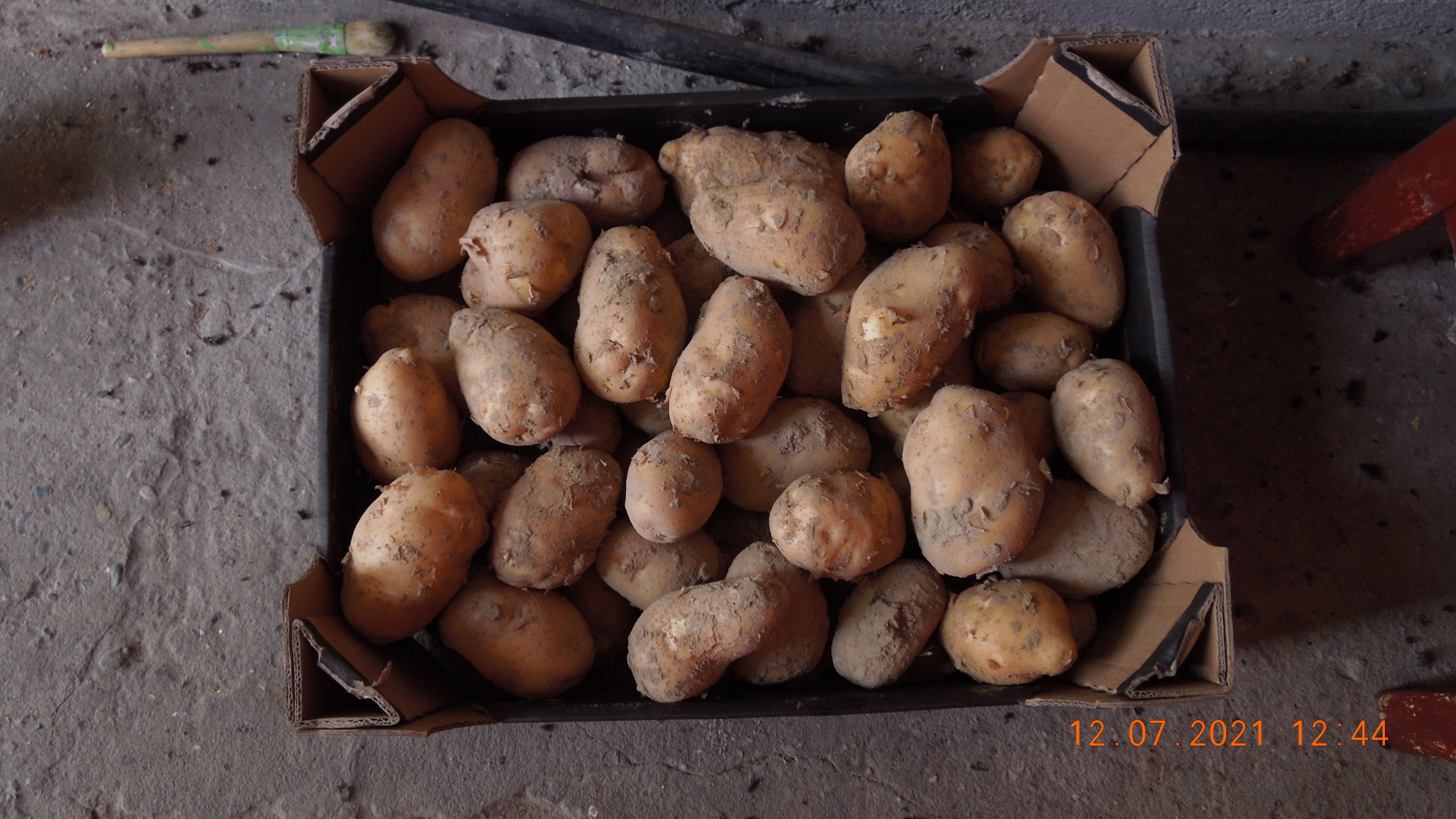

Narazie Arrow kopię bo jak zacznę kopać irysa to ten zostanie. Tak to krzaki ładne tylko szybko ich zwieło. Mam z centrali trochę irysa to ładny zielony a swój rok po centrali dużo gorszy.
Ja i znajomi, którzy kopią to jesteśmy zadowoleni. Nie liczę ile jest sztuk pod krzakiem ale drobnicy mało, większość dużych. Tylko my raczej z takich nie "plantatorów" tylko hobbystów po parę arów.
drobnym sadzeniakiem sadzone (mało oczek na punkt siewny choc w kartoflach to na krzak by poprawniej było) to i mało pod tym krzakiem
Ja wczesnych nie mam , w zasadzie to w tym roku praktycznie wcale kartofli nie mam towarowych ilości ale u znajomego Denary w nać porosły ale i bulw nawiązały do czorta tylko sadzone było takimi po kombajnie i tylko dziug i najgrubsze co by w sadzarce nie poszły odsiane na sortowniku i mamy bardziej obawy że nie dorosna do handlowej wielkości bo tyle ich jest a na polu już busz i krzaki wzajem sie ograniczaja bo jeszcze gęściej posadzone ... jak to wczesne. Dokładnego rozstawu nie wiem no ale gęściej niż późne np Mazur który tez w nać poszedł jak głupi ale co on tam nawiązał to jeszcze nie wiem choć kwitnie i zdało by się sprawdzić
te Denary (to dobry znajomy i podrzucił na obiad/pokaz :) )nie wiem ile drobnych odrzucił ale inny problem - niekształtne nawet jak na Denary i nie wiem czy dla tego że z gliniastego pola czy coś z nawozami czy wyrodzone czy co innego jeszcze? (zapomniałem, zapytać czy tam rimsulfuronu nie było)
