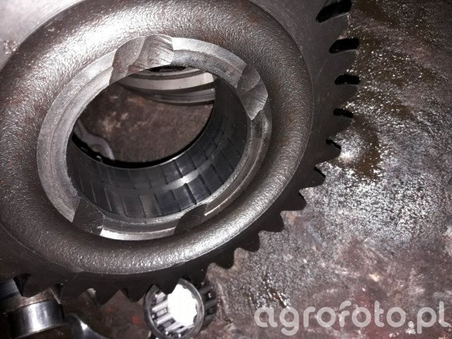

Też to niedawno robiłem i żadnej podkładki tam się nie wkłada tylko wymiana łożysk regeneracja trybu i lub wymiana synchronizatora jeszcze może dojść ząbek na wodziku a nawet rozwalone AB podobno może powodować wyrzucanie rewersuimage.png.1eccc1cbdda42a933a06f1889f9fcce6.png

Wyskakiwanie rewersu nie ma nic do ciśnienia... tutaj czysta mechanika. Zapewne masz cały rewers wyrąbany tak jak ja i sznajdik miałem
