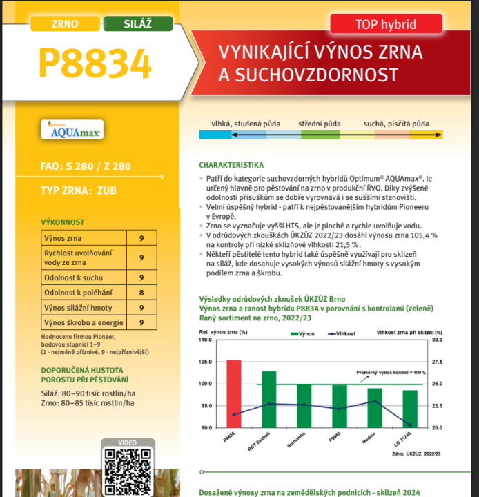

Pioneer 8834 nie jest na 5-6 klasę. Należy dobrać odmianę do warunków i dopiero oceniać hodowlę.
2 minuty temu, maniekc360 napisał(a):
A dlaczego nie naddaje się na słabe gleby?
Bo 8834 słabo sobie daje radę na słabszych glebach, to odmiana na IV i lepsze. Niektórzy u nas ją sieją, ale tak jak piszę, IV i lepiej, inni wybierają na IV z domieszkami V 9241.
