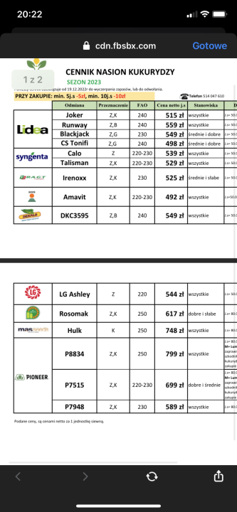

Co byście wybrali z ziarnówek? Na słabsze ziemie
Na słabsze ziemie polecam tak jak @witejus P9241, ostatnie 2 lata na glebach klasy 4-5 nie zeszła mi poniżej 14t/ha przy 30%.

2 godziny temu, marcinkaczmarek74 napisał:
Ja od 15 lat sieje Pioneera i innej nie chcę,choć co roku siałem coś na próbę z innych firm i zauważyłem, że jedynie kidemos z kws dorównuje
Czym wedlug Ciebie góruje pioneer nad innymi odmianami?
Oczywiście plonem,szybkością oddawania wody i przede wszystkim odpornością na susze.Wszystko jednak musi być oparte na odpowiednim doborze odmiany do indywidualnego stanowiska.

jacek1296    1690
3 godziny temu, adrian09 napisał:
Wybrałem 8834, rosomaka i es constellation
Tej ostatniej nie przetrzymuj za długo.

A z Mas-u ktoś coś z was bierze ? Czy nie pasują wam odmiany od nich ?

Damianek20    2042
A co polecasz ?
Sieje u siebie subito i coś bym wymieszał do kompletu.
Dodam że ziemia klasa I tyle że w tym sezonie będzie qq po qq

jaco512    1018
Na stronie Coboru możesz sobie porównać odmiany, np. Hulk, KWS Adaptico, Kentos

Pajej    232
Ps. Wesołych Świąt i oby przyszły rok był nie gorszy od tego.
Mi fajnie wychodzi mas 31L u wujaszka super wyszli 306P koleją zadowolony z 220v

jadka88    6
 Kukurydza Gallery(270) kiepsko co 3roslina miała kolbę i jeszcze nie do końca pełna lub wogole pusta. Klasa ziemi 3a 4.
Lepiej wyszły Hardware i LG31255 choć były na 4 aż do 6klas, bo kolbą była na każdej i pełne
Wszystkie 3 odmiany 2,2-2,5m

pawlak2507    269
7 godzin temu, Damianek20 napisał:
Co sądzicie o qq codizouk FAO 260-270 ?
Polecam, w tamtym roku pierwszy raz miałem w tym także trochę zamówionej

Cezar81    66
No ja mam dylemat co na dobre ziemię 1-2 klasa
