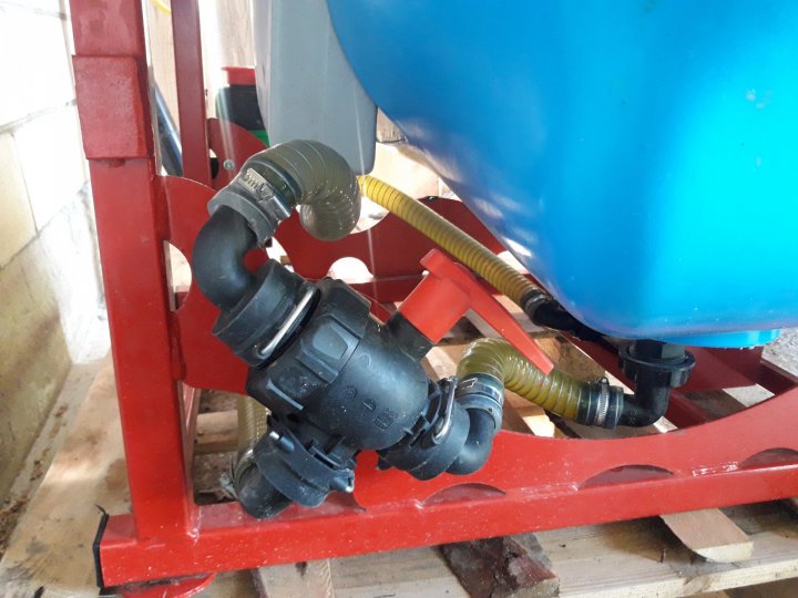

Dnia 7.05.2020 o 11:28, GRZES1545 napisał:
Panowie testowałem zasysanie wody bez modyfikacji w opryskiwaczu i działa 🙂
Jesli mamy dodatkowy zbiornik do płukania ukladu, wystarczy ten zawór ze zdjecia ustawić w polowie i kranikiem spustawym ciągnie aż  miło, zakladam na niego wąż wkladam do beczki i dosc szybko zaciąga.
