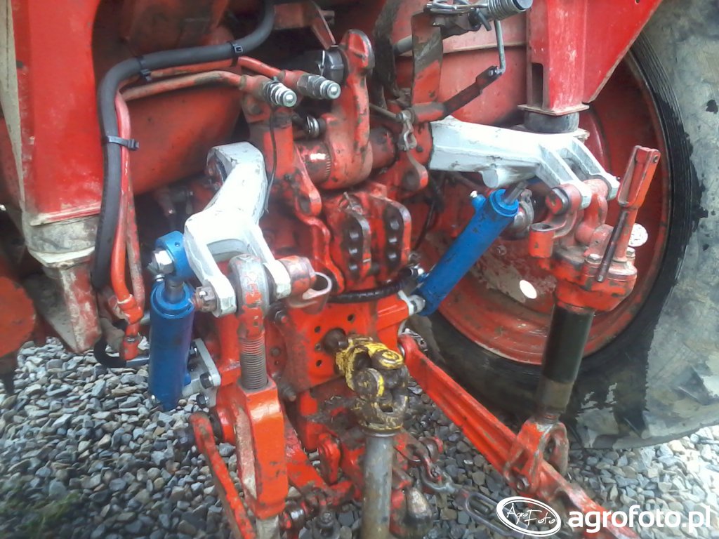

Panowie jedziemy dalej.  Rozkminmy teraz zagadnienie podnosnika a dokladniej umieszczenie gornych ramion podnosnika oraz jego silownika a na koniec stabilizatory dolnych ramion podnosnika.
Szukam koncepcji na silownik podnosnika (taki jak na foto odpada oraz jego mocowanie mi nie pasuje) oraz jego mocowanie u podstawy. Przerabial ktos z Was usadowienie silownika podnosnika?
Fotka zapozyczona od forumowicza Mariusz 328.  Czy to dobry pomysl?
Stabilizatory dolnych ramion... ma ktos z Was silownik dwustronnego dzialania z zamkiem zamiast jednego stabilizatora?
Edytowane przez Narko
A dla czego siłownik w tym miejscu ci nie pasuje?  Możesz dać tylko jeden lub dwa  jak w innych ciągnikach wspomagające tylko to dodatkowe, niepotrzebne koszty według mnie.
Stabilizatory daj na zewnątrz łańcuchy lub teleskopowe. Siłownika nie dawaj bo się zapomnisz i pokrzywisz ramiona.

seweryn20 moze nie do konca nie pasuje mi umiejscowienie silownika a bardziej jego srednica... silownik za bardzo za chodzi na plaszczyzne korpusu gdze bedzie zamontowana szyna zaczepu... masz moze info jakiej jest srednicy oraz dlugosc orginalnego silownika, ten skrecany na sruby? Ja najprawdopodobniej zamontuje silownik z duzego MF o srednicy 85mm... szyna zaczepu powinna sie zmiescic. Silownikow wspomagajacych nie chce stosowac bo udzwig 1500kg mi w zupelnosci wystarczy. Silownik zamiast stabilizatora ramienia bedzie mial zakres pracy tylko taki by nie pokrzywic ramion... ok 10-20cm ... kwestia jeszcze do pomiarow i dyskusji.
Montujac silowniki pod ramionami gornymi a od dolu na sworzniu ramion dolnych jak to zrobil Mariusz328?  Przy takim patencie nie ma obawy ze gorne ramie peknie w najciezszym miejscu?
Ciężko będzie Ci to upchać pod plecak :/ no i trzeba będzie przyspawać broki do siłowników gdyż raczej ten jeden głowny pójdzie w zapomnienie ?

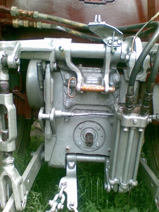

Zakładam iż chodzi o coś tego typu ?
silowniki-wspomagajace-podnosnik-mtz-82_
Edytowane przez zwc18
braki
Kolego dokladnie o to mi chodzi i tak jak piszesz pojedynczy silownik pojdzie w zapomnienie. Plecak jak i zaczep zwymiarowany... drobna modyfikacja i ma sie zmiescic.

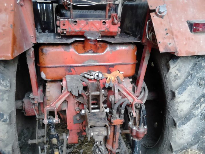

Sam swego czasu myślałem o takiej szynie lecz z braku czasu na wiosnę musiałem coś takiego na szybko wystrugać
Aktualnie tak to wygląda gdyż bak pod siedzeniem wylądował
Powiedz mi jeszcze czy rozwiązałeś problem z dodatkowym zbiornikiem oleju ? bo tak się zastanawiałem jak by tak przeciąć bak i zrobić z niego dwa osobne zbiorniki przedzielone blachą
Dzieki za fotki.. zawsze mozna cos podparzec :). Zbiornik oleju... temat odlozony troche na polke gdyz pierw poskladamy caly traktor i "ubierzemy" go w nowa kabine i reszte blach... wtedy bedziemy szukac miejsca na zbiornik oleju. Gdy cos wymyslimy ze zbiornikiem a Tobie nasz projekt podpasuje to gdy bedzie mozliwosc to zrobi sie takowy dla Ciebie.
