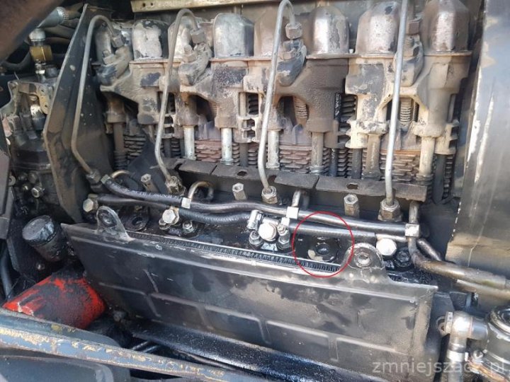

Witam mam problem w swoim same a dokładnie chodzi o przeciek na pompie paliwa a dokładnie z pod takiej zaślepki która znajduje się między pompkami wtryskiwacza 1 a 2 oraz miedzy 3 a 4 post-219082-0-89856400-1506693310_thumb.jpg czy można to w jakiś sposób w łatwy uszczelnić czy jak odkręce to nic się nie rozreguluje??

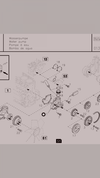

Witam. Z racji niedogrzewania się silnika w ciągniku agroplus 100  model silnika bf6m1012e postanowiłem wymienić termostat . Tak wiec czy jest to skomplikowana czynność  ? (Czy oddać to komuś żeby to zrobił )  czy warto spróbować samemu  . Termostat  znajduje się w tej obudowie na zdjęciu  ? Czy się mylę ?   I czy termostat z linku pasowałby ?http://agrochlopecki.pl/product_info.php?cPath=1_111_138_1574&products_id=12490&osCsid=7fb380530b20c23e786974778958513b
Zamawiasz po numerze silnika i wtedy masz pewność. Czynność prosta wykonasz sam, ale jeszcze zamów jeszcze cztery pozostałe części. Tak by było to zrobione porządnie i nie zdziwić się po rozbiórce.
Ten z linku w opisie ma ten sam numer silnika wiec chyba powinien pasowac .Jakie  jeszcze cztery czesci masz na mysli?  Ten termostat jest w tej obudowie co na zdjeciu  zaznaczylem ? Z gory dzieki za odpowiedz .
Ten z linku ma ten sam typ silnika a nie numer seryjny które jest indywidualny. Nikt z takich stron ci nie potwierdzi czy to taki sam. Mimo że może pasować.
Za podstawą termostatu  jest oring. Który wypada wymienić a nie liczyć że może nie będzie ciekło. O potrafiącym pęknąć przy wymianie łączniku pomiędzy pompą a termostatem i oczywiście dwuch oringach nie wspominam. I to są te 4 części.
