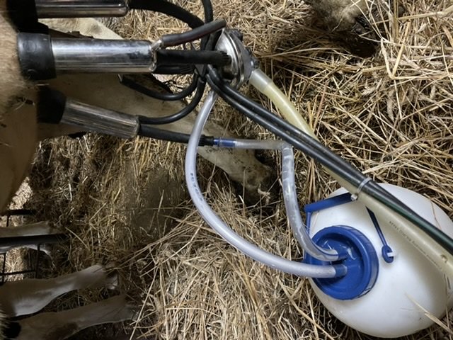

Jeszcze pytanie o ten separator do mleka bo chyba sobie sprawie. Jednym przewodem wlatuje mleko a tym drugim nic nie zaciągnie? np jak bańka w 90 procentach pełna

Mleko nie zawiera antybiotyku 😛 także po mastijet można doić z 3 ćwiartek  chłopaki ale jak tak podłączyłem to nie działało już sobie myśle ze 100 poszła się jebac 😛 aż przemoeniłem wężyki ten z kulka do kubka udojowego a tamten do kolektora i doiło jak złe 😂 Kurła ale to jakoś źle pomyślane bo ten z kulka powinien być do kolektora żeby jak separator się napełni i przez nie uwagę nie poszło do kolektora a potem w rury

U mnie nowy też ma taką przypadłości, a instrukcja pisze jak pisałeś kulka do kolektora. Stary kilkunasto letni doi normalnie. A niczym się nie różnią.

U mnie kulke wciągnęło ciul wie gdzie.  Najlepszy moj pierwszy separator byl tak dobry ze dno wessalo do środka takjakby i sie rozczelnil na dnie. Bralem z grene to dali mi drugi

Kurła jak tak podłączyłem to nie doiło 😛 z kulka podłączony pod kubek
Też to kupiłem i na pierwszy ogień podłączyłem krowę z antybiotykiem.... Jak mi odpuściła mleko, lunela nim tak, że zaczęło zasysać przewodem do kolektora to mało się nie zesrałem ze strachu i zawału nie dostałem, zdążyłem tylko aparat zerwać i odłączyć... Nigdy więcej, juz wolę ręcznie z doić
Kurła to teraz mi dopiero mowicie ze to taka ryzykowna zabawka 😛 ale jak to mówią jest ryzyko jest zabawa 😛
Jak bedzie gdziws trzasniety to też Ci będzie mleko podbijać. JA mam już 4 chyba .Jeden pękł na spodzie klejenie nic nie dawało ,drugi po tygodniu się wciągnął zrobił jak polka do rugby 😀 jeden mam 12l bo nieraz 8 była za mała I mimo jakiegoś ryzyka to uważam to za epokowy wynalazek😀
