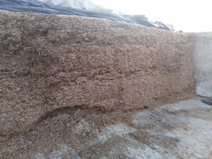

Ja zawsze kosze dość wcześnie i strat praktycznie zero. Zadnych  zakiszaczy itp nie uzywam. Poniżej foto pryzmy z tego roku
Jak nie można jej dobrze ubić to trzeba dobrze piachem obsypać. Ja tam nie ubijam długo kukurydzy, maksymalnie do pół godziny po koszeniu i ubite. Wpływ na grzanie i psucie się kukurydzy to że na bokach nie ma piachu. Wtedy powietrze idzie przez całą pryzmę z boku i się zaczyna psuć. Ja mam okrytą cała pryzmę ziemia i posypaną żytem aby korzenie puściło by ziemia z boków nie objechała i wtedy nie ma żadnych problemów z psuciem się. Sm 34% i żadnych strat nie ma.
Nawet kilograma nie wyrzuciłem kiszonki, sucha jak trociny koszona 27 września, ale poszło 12 baniek zakiszacza Mefa siil po 30 kg  + 1000 l wody do rozcieńczenia   i 20 worków soli kamiennej, 3 ciągniki ugniatały wzdłuż i poprzek, na to kolejno  folia, ziemia siatka opony
