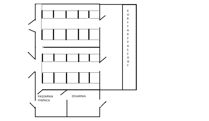

W dniu 2.01.2025 o 19:28, rolnikgospodarny95 napisał(a):
 Obora długa 7m szerokość 6
Chciałbym utworzyć produkcję mleczna na tej oborze 15szt czy jest taka możliwość?  Mam dojare nie mam chłodni i od nowa muszę zrobić budynek gdzie gdzie będzie mieściła się chłodnia oraz umywalka ciepła  zimowa woda i rury powiedzcie mi czy jest warto od zera zaczynać?
Mam oborę która składa się z 2 pomieszczeń praktycznie takich jak twoje (7x8 i 7x9) przedzielonych sciana nośną. Planuje w tym roku dobudować wiatę 6x20 z stołem paszowym czesciowo zadaszonym (wstawiam szkic poglądowy ). Chciałem też wstawić używaną dojarkę przewodowa i drabiny zatrzaskowe tam gdzie mam 10 stanowisk i tam zaganiać do doju, celuje póki co w 20 - 30 dojnych na ten moment doje 15. Chociaż kumpel doradza mi w miejscu gdzie mam dojarnie i paszarnie (z piwnica) przerobić na jakaś nieduzą hale udojowa np 1x6 i dobudować małą klitke na zbiornik na mleko. Ale koszt hali z przeróbką to pewnie 2 razy tyle co przewodówka xD
To ja mam właśnie taki system jak przedstawiłes. Z tym że u mnie jest wiata dłuższa. I będzie 3m legowisko 3 m korytarz gnojowy. Zaś stary budynek jest szerszy, ma stół paszowy i z obu stron stanowiska na łańcuchu. Czy przerobie to kiedyś na wolnostanowiskowe, nie wiem. Kwestia hali nie pchaj się w to. Zajmie ci pół nowej obory. A koszt jaki..
Na dłuższą metę porada żeby nie pchać się w halę to strzał w kolanko. W sumie w oba, a także w plecy. Doję obecnie 23 krowy i wiele powiększał nie będę a hala udojowa już w planach, coś jak to, to chyba nawet kolega z forum:
