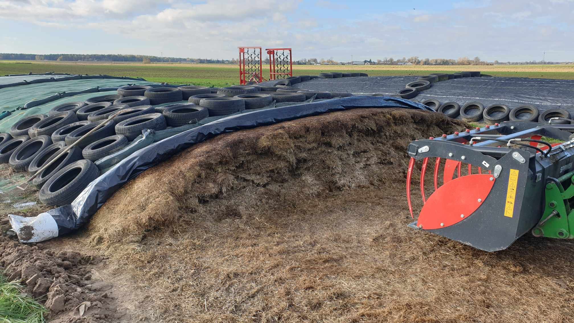

Każdy ma swoje sposoby, ale jak dajesz siatkę to ta druga folia jest zbędna. U mnie folia obsypana tylko brzegami, na wierzchu siatka i opony
https://static.agrofoto.pl/monthly_2023_09/20230929_095933.jpg.ef26f546c8daaab055e2442fbedab00f.jpg
Podczas wybierania tuż za ścianą 3-4 rzędy opon które na bieżąco odpycham do tyłu. Odkrywam tylko tyle ile potrzeba
