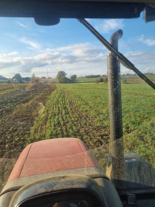

Dzisiaj nie pada to ruszyłem z talerzowka w likwidowanej lucernie. Te drapanie widoczne to sprzed kilku dni przed deszczem. Ogolnie glina. Będzie czekało aż porządnie napada i orka na zimę
