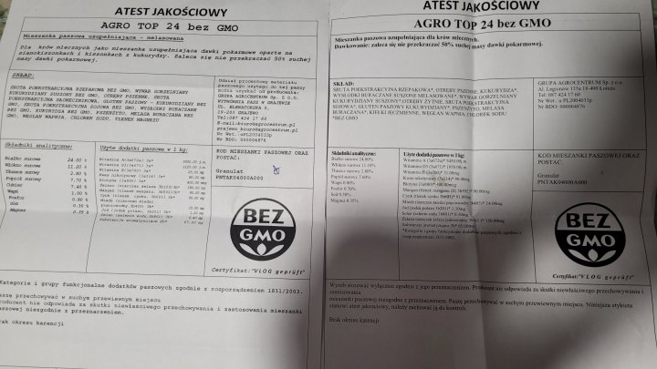

Patrzyłem skład finezji to też rzepak daleko w składzie. Ta topka faktycznie drugie otręby to tak średnio...

W składach od poczatku jest najwiekszy udział tego składnika w tonie. W topce otreby są na drugim miejscu to tak srednio bym powiedział. Sporo jest ich udziału na tone paszy. Wolałbym kupic finezje bądź agro 23% białka. U siebie stosuje Agro 23 i jest okej, po zmianie krowy nie ucieły mleka ani parametrów. Tylko to jest granulat.
Masz skład tego agro 23 gdzieś podesłać ?
Na poprzedniej stronie jest.
