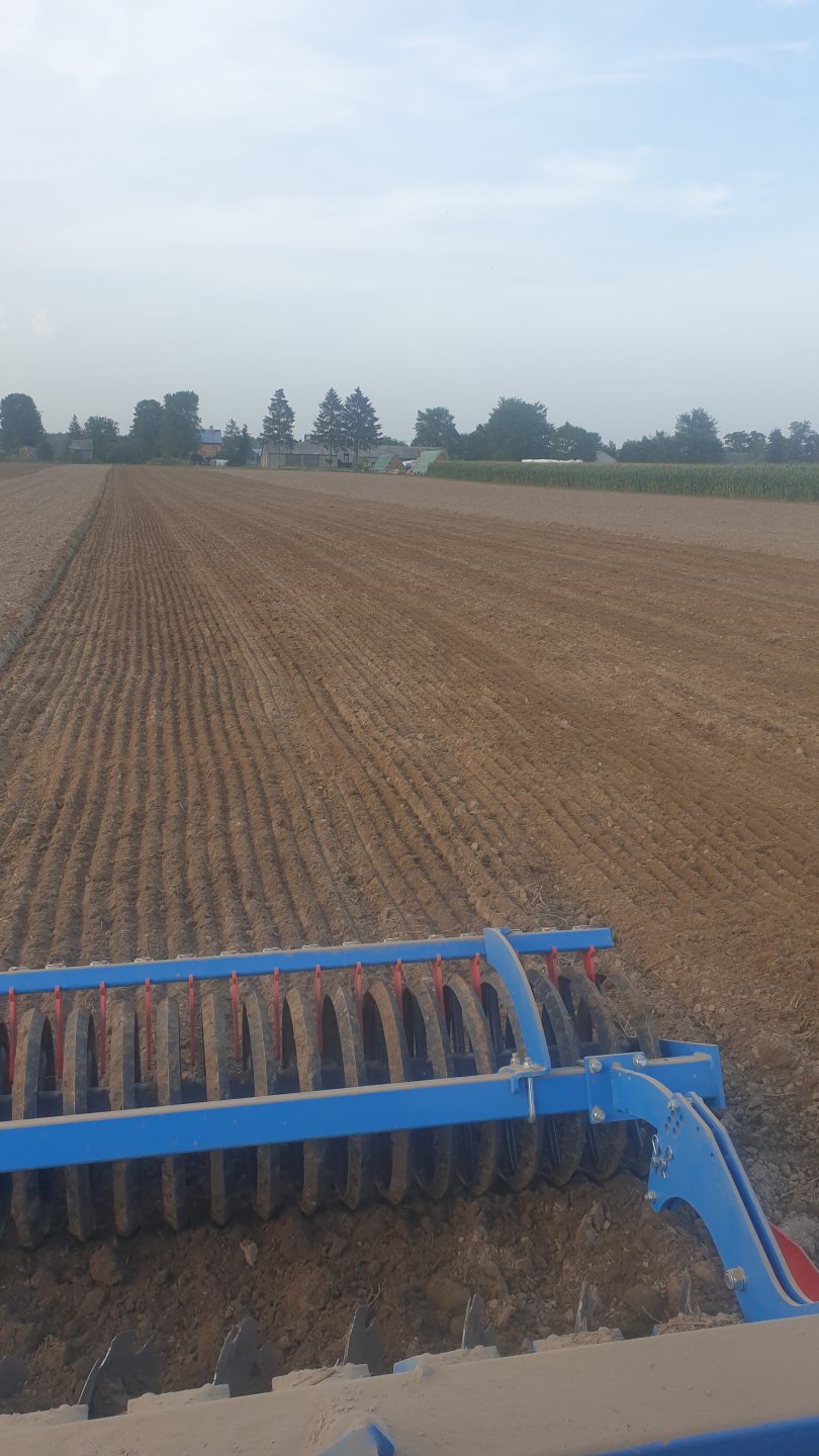

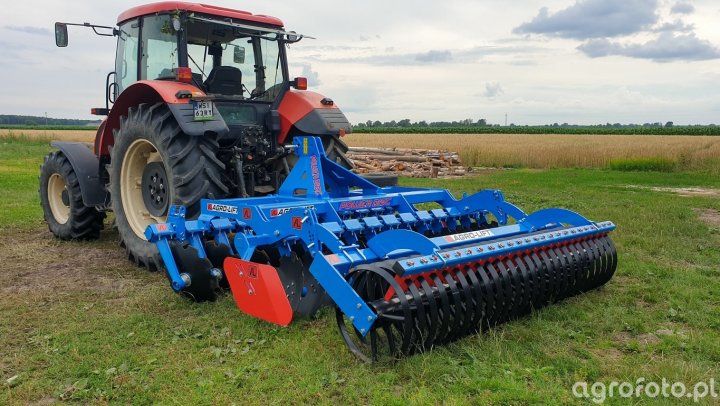

@asus921 u mnie rozstaw jest 75 cm i talerze 560mm i ani razu nie udało mi się go zakochać, ani w kukurydzy ani w poplonach.
Gdyby była to zwykła talerzowka bez hydropaku  to można pokusić się o większy rozstaw A tak jak dojdzie jeszcze siewnik że zbożem to będzie razem około 1 tony plus agregat 1550kg A więc razem 2.5 tony to przy tej masie większą odległość na pewno będzie znacząco utrudniać sterownosc ciągnika. A przy 75cm robi dobra robotę więc moim zdaniem nie trzeba więcej.
Ja mam piasty  bezobsługowe  i talerze ofas.
Jakie firmy bierzesz pod uwagę?
Edytowane przez Pawel29
Dopiska
5 godzin temu, strumian napisał:
Nawoził ktoś saletrosanem 30 łąki ? Czy jednak zostać przy saletrze
Ja sypałem Saletrosan30, wszystko ok. Jeśli sypie saletrę to kizeryt staram się też rozsiać.
U mnie nie wiem bo to takerzowka z czasów teścia I ch warta. Na pewno jest mniejszy rozstaw do tego na łożyskach smarownych i są o wiele mniej wytrzymalsze niż bezobsługowe. Do tego lekka i z wałem rurowym. I talerze były nie tak uzębione mocno tylko lekko jak np są w tych siewnikach dużych z sekcjami talerzowymi co nie są  takie agresywne. Dlatego jak suchy rok to idzie po wierzchu i tyle z roboty. Wtedy biorę od sąsiada i robota idzie cacy. Jak kupujesz to bierz tak żeby później nie żałować. Nasza zdążyło się zapchać ale to właśnie przez za mały rozstaw talerzy
Jestem po ponad tygodniu użytkowania wozu poziomego seko samurai 3.
Generalnie wszystko w miarę ok. Niestety problem pojawia się przy balotach siana. Robię 160 bez noży. Z mokrym balotem daje radę. Z suchszym już niekoniecznie.
Muszę chyba wymienić 2swszystkie nożyki, może wtedy jakoś to lepiej pójdzie
10 godzin temu, asus921 napisał:
@ChiquitaB Rurowego nie biore pod uwage tylko strunowy tak jak napisalem. 3tys doplaty niby nic, ale na OLX za daszkowy tez wolaja 3tys i wtedy mialbym dwa waly w tej samej cenie. Minus taki, ze jak wezme odrazu daszkowy to bede mial ze skrobakami.
@danielhaker
Wlasnie rozbic grudy troche musi i tu sie sprawdzal zwykly agregat uprawowy z podwojnym walem strunowym. Daszkowy jednak nie bierze calosci, bo ma przeciez odstepy miedzy talerzami, ale jakos to po nim w miare wyglada na filmach. Czym siales? Stopkowy czy talerzowy siewnik? Ile dales za agrolifta. Mam oferte Agrosystem za 16 na strunowym/rurowym i 19 na daszkowym. Cena wydaje sie bardzo dobra, bo w okolicy po 15 to za uzywane wolala.
P.S talerze 560mm odstep do wyboru 75cm, albo 85cm
Siałem Famarolem stopkowym. Moja jest bez hydropaka, to typowa brona talerzowa. Rozstaw 90cm, duży wał daszkowy 600mm, talerze ofas 560mm, piasty bezobsługowe Kraśnik 26 netto
