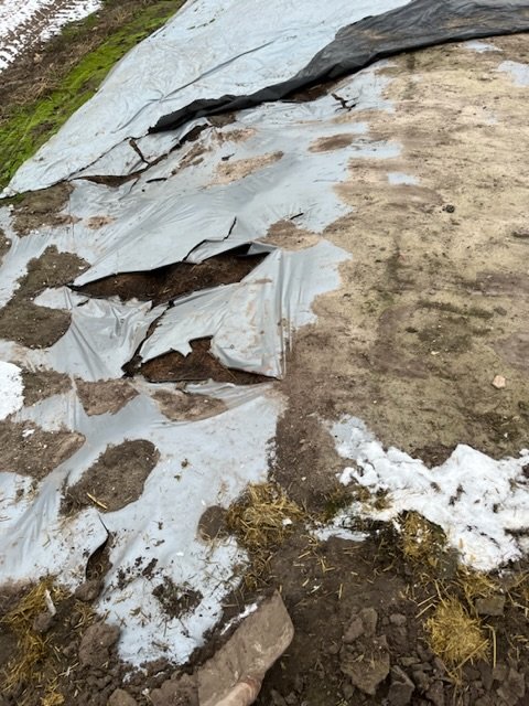

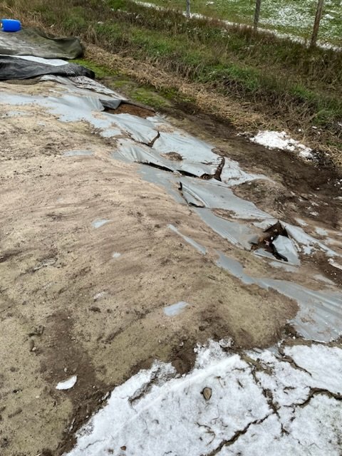

 Dzięki Tobie ,mniej ludzi wdepnie w to gó...  [pociecha żadna ,prawda?} . U mnie pod wieczorem 2 łosie chodziły po pszenżycie sąsiada ,ciekawe czy lubią qq z pryzmy 😡 ,a jak lubią ,czy wejdą grzecznie z drogi i prosto w odkryte ,czy na przełaj przez 2 pryzmy . 😐 Kiedyś był dzik [mało ,ale był] ,zając ,kawka ,wrona ... teraz tamtych mniej ,lecz uj wie skąd znalazl się  łoś ,wilk ,  ,bobr,kruk . . Oprucz bobra wszystko toto w biały dzień na wiosce spotkasz ,kurna nie włażąc do lasu  . A łosie te k**wy ,jeden próbował postraszyć samochodem to przyszedl mu maskę stratował ,drugi spieprzal moplikiem i nie dał rady to zwiał na drzwo ,a ten tego moplika stratował . A trzeci znajomy od łosia zwial na drzewo ,i tam siedział bez telefonu .A ta kurw. pod drzewem pilnował . I to kurna nie w lesie a poza  tak się robi
Dlatego w tym roku się wykosztowałem i kupiłem siatki na pryzmy 200m bieżących i 12 szeroką. Spokój jest jak coś wlezie czy przyleci. Nawet duży kaliber moze przejść i strat nie będzie raczej. Nie mówiąc o czasie na przykrycie czy odkrycie
te białe budowlane? jak się sprawdzają?

14 godzin temu, radekz200 napisał:
Tak to srebrno czarna, No trudno raz się człowiek oszukał, nigdy więcej
Lepiej podaj jaka firma bo jest tego masa. Będzie przestroga... ja od kilku lat tylko srebrno czarną biorę z metra i jest super. Boki bez piachu leżą, a potem wykorzystuję jeszcze do odkrywania drewna, kartofli. Po znajomych daję i też po kilka lat używają.
Nie mam pojęcia jaka firma tam raczej na niej nigdzie nie pisze
ChiquitaB napisał:
To nie budowlane a z banerów reklamowych.
Myszy lubią to 🤭
U mnie jest na srebrnej części na środku napis expert. Wczoraj odwalałem 😉
Expert to mam na kukurydzy ale biało czarno to luks folia gruba
My stosujemy megalen
