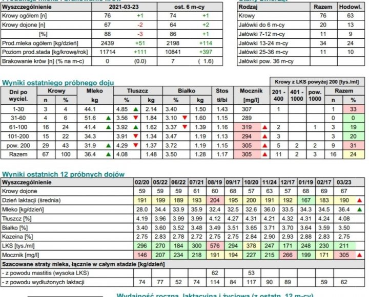

Ile treściwej średnio na sztukę ?
Z 10-12 kg śmiało idzie pewnie stado genetycznie na wysokim poziomie mimo teoretycznie wydluzonych lakacji ok 200 dnia mleko leją i o to chodzi. Mniej wycieleń sztuki w trakcie calego życia  krowy ma swoje plusy. Nwm gdzie to było ale trafiłem na artykuł porównujący życie 2 krów jedna 3 cielaki w ciągu życia druga 5 okres życia bardzo zbliżony i wyszło na + dla tej co dała 3 cielaki z tym ze ryzyko okresu okołoporodowego mamy x3 a nie x5 mniej dni zasuszeniowych tyle że musi to być czysty hf o dobrej genetyce wszelkie mixy w pewnym momencie ucinają mleko
Średnio 8 kg na krowe
