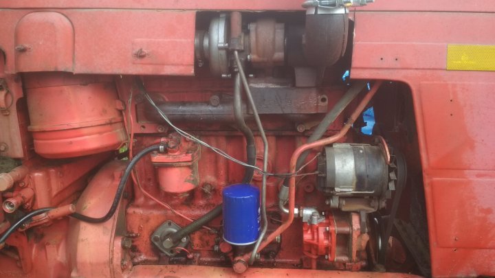

Posiadam Jumza silnik standardowy D-65. Ubiegłą jesienią założyłem do niego turbo. Jestem bardzo z niego zadowolony, dymienie pod obciążeniem znikło praktycznie całkowicie i czuć przypływ mocy doładowanie dochodzi do 0.8bara.
Miałem plan zrobić najpierw remont silnika później dołożyć turbo, jednak przez trudną ubiegłą jesień turbo wpadło przed remontem. Teraz zimową porą wziąłem się za silnik. W sumie jest już ogarnięty. Szlif na wale, nowe panewki, tarcze sprzęgła (swoją drogą urwałem w tum roku tarczę II stopnia pracując broną wirową). Silnik już na skrzyni jeszcze bez przedniej ramy i kół, ponieważ robię jeszcze rozrząd.

Ja do swojego włożyłem turbo z Chryslera Voyagera 2.5. Używka niecałe 70zl, po roku ani grama oleju. Tuleje mam już kupione od d240, w sumie to całe komplety naprawcze C5. Chce tylko podmienić tłoki. Jeśli tłoki są tej samej wysokości to nie powinno kolidować z wałem. Co do kół zębatych rozrządu to przez wojnę na UA nigdzie nie ma. Znalazłem w Charkowie ale problem z wysyłką, a i sprzedający nie bardzo chce pisać o tym. Znalazłem w Czechach i mam nadzieję że stamtąd uda mi się kupić.
