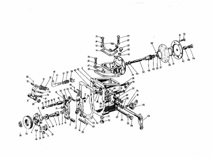

A widzisz i korektor.....  w regulatorze z korektorem jest inna dźwignia główna ma od góry palec który zahacza o zderzak korektora. Samej dźwigni nie udało mi się znaleźć.
Koledze w Passacie wpadło wody w filtr, nagieło korbę, tłok opadł milimetr i tyle wystarczylo żeby na 3 cylindry pracował. Ktoś wyżej pytał o korektor. Trzeba wymienić takie widełeczki w regulatorze, bo muszą być dłuższe.

Seweryn, co sądzisz o przysmarkaniu migomatem występu pod korektor na dźwigni regulatora?

Dysponuje ktoś zdjęciem tych widełek w pompie wtryskowej które współpracują z tym korektorem dawki ? Jak to wygląda? Zastanawiam się czy można by było to wykonać samemu , np wyciąć ten element laserem z cienkiej blaszki .

Ruskie uszczelki jak wsadzic do pieca to się rozżarzą do czerwoności i tak szybko się nie spalą, to jest materiał. Wracając do tematu, ja już bym tak to przyspawał że by nie było mowy że odpadnie, mam solidny migomat. Mógłby kto zapodać schemacik regulatora, bo nie mogę coś znaleźć?
Poszukam gdzieś kiedyś był fajny przekrój tych widełek.  Ze spawaniem ciężko mi powiedzieć materiał z którego są zrobione widełki jest twardy.
Spawanie na pewno spowoduje naprężenia i zniszczy strukturę metali może odlecieć.
Skąd wiesz, że jest twardy? Sprawdzałeś jakimś przyrządem? Nawet jeśli jest zrobiony z "lepszego" materiału można spawać, a wątpię żeby to był jakiś stop narzędziowy .

No właśnie sprawdzałem bo chciałem pospawać. Wszystkie elementy w pompie są twarde muszą być odporne na zużycie, odkształcenia. Nie mam już starego regulatora podarowałem go pompiarzowi bo wziął bym do roboty i sprawdził twardość.

Osobiście wolałem bym poświęcić te 500 zł i założyć nowy regulator.

To też niektórzy mówili, że się nie spawa... pospawane drutem G4Si1 i po wcześniejszym podgrzaniu do 120 o C i nic się z tym nie dzieje, pracuje jak należy- żadnych pęknięć itd.
Jaka twardość wyszła? sam jestem ciekawy
Szukałem na necie,dzwoniłem do pronara i pytałem,  nie mają jedynie cały regulator. A i tak nie wiem czy sama dźwignia pasuje dz resztą. Regulacja dawki i ta druga śruba są inaczej ułożone w obu wersjach.
Myslałem jak by tu dorobić ten palec bez spawania może by uciągnął ale w końcu stwierdziłem ze drutował nie będę.

Spawałem z powodzeniem stale o twardości około 35 HRc ale to już elektrodą , w tym przypadku może faktycznie lepiej nie kombinować , zostaje jeszcze ewentualnie laser , ale tu też ktoś musi tę dźwignię " skserować" i koniec końców pewnie trzeba kupić regulator w całości.
