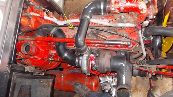

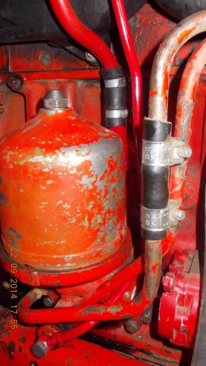

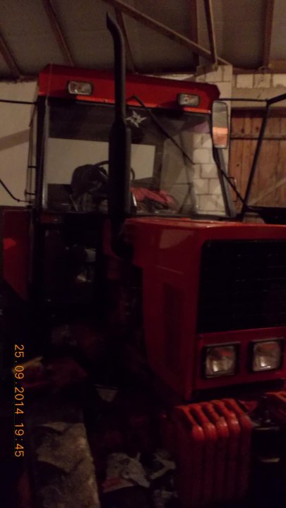

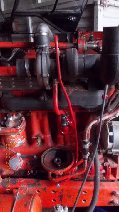

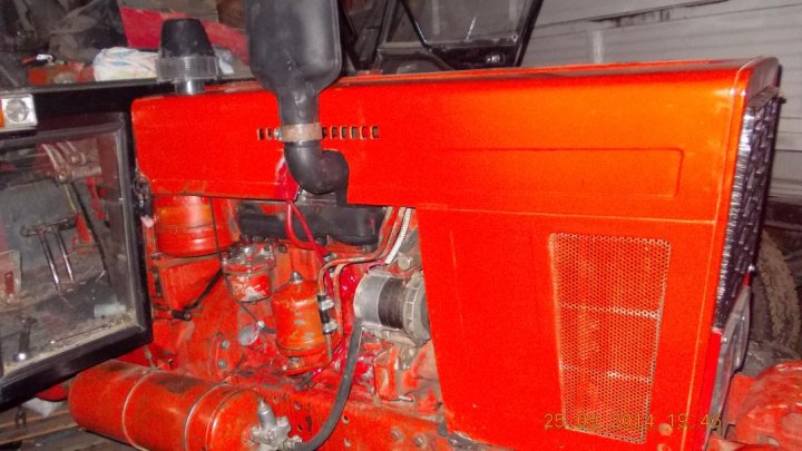

Wita i ja wrescie założyłem turbine do swojego MTZ  d240 rocznik 1986 ,kóra czekała na to od kwietnia. Póżniej wleje zdjencia jak umnie to wygląda.
I tera mam pytani czy zmieniał ktoś filt powietrza na suchy? Bo u mnie jest nadal mokry i zaglądałem do układu i wyglada na to że jakby turbina pociągała olej z filtra .
Mam zamontowany zegar doładowani cisnienia i pokazuje mi max 0.3 bar przy 2100 obr/min trocze za mało według mnie jak to można podnieść do np. 0,6bar ?
Pompa jest po regeneracji z nastawami pod turbo wtryski seryje z cisniemiem 190bar i tłumik orginalny ale pusty w środku.
ps. seweryn jak załozyłeś tłumik? bo ja musiałem odciąc dolne mocowanie tłumika iprzyspawać rure o wiekszej srednicy żeby naszed na wydech a wewnetrzny przekruj rury tłumika niestty jest mniejszy niż wylot na kolektorze.
Tłumik z turbo. Tylko bebechy się oberwały to je wywaliłem. Jest pusty.
U mnie na pustej rurze bije pod obciążeniem 0,4 a z tłumikiem i zwiększeniu dawki o której napisałem wcześniej 0,5 z tym że nie był  mocno obciążony.
ja mam filtr oryginalny i na razie rura ssąca sucha. W kolektorze ssącym jakaś kropelka oleju nic szczególnego.
Ciśnienie dołdowania regulujesz dawką paliwa. U mnie 0,3 daje bez obciążenia, Przy ostrym starcie z 15t na haku ładuje do 0.9, standard w pługu czy agregacie 0.5. Tłumik od uturbienia to przelotka z nierdzewki, Filtr suchy, ale nie warto inwesować nie ma różnicy.
U mnie  tak to wygląda
Do tej sróbki co pokazuje żółta strzałka na trzecim zdjeciu jest podłączony zegar doładowania manualny ( podcisnieniowy)

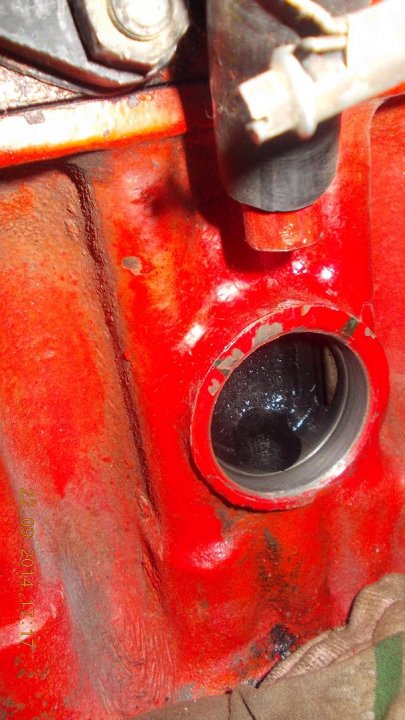

A przed ostatnie pokazuje co znajduje sie za zaślepka w bloku tóż za filtrem olejowym
