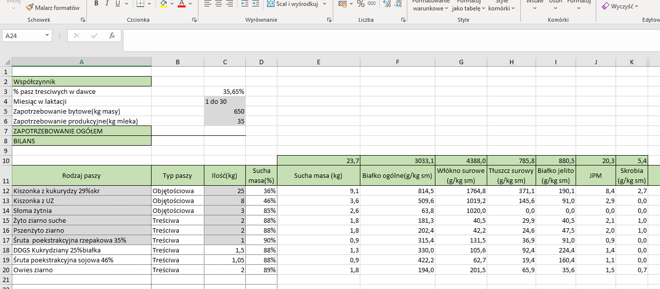

Pytanie do osób trochę bardziej wglebiony w temat pasz pełnoporcjowych jaką firmę polecacie bo ja patrząc na skład widzę czasami w ogóle inne składniki albo czegoś jest więcej w jednej w drugiej mniej albo WGL nie ma i nie wiem jak to przeliczać .  Napisze jeszcze mniej więcej jak zdaje pasze i co daje to może dostanę jeszcze jakieś wskazówki.  Paszowoz 1500kg kuku, 500 sianokiszonki 18% białka , 50 kg rzepaku 1,5 kg do 2 kg soli rano wieczorem z ręki  przed udojem soja około 30 -35 kg i po udoju z ręki pełnoporcjowka indywidualnie dla każdej sztuki w zależności w jakiej fazie laktacji około 50kg dziennie . Stado 47 dojnych . Dodam że mam horror z zacieleniem.  Dostają jeszcze betakaroten witaminy drożdże
Czy ktoś mądry mógłby się wypowiedzieć na temat tej dawki i obliczeń? Do tej pory miałem duże problemy z żywieniem -niskie białko w mleku(średnie 3.1, po wycieleniu nawet 2.8), skaczące moczniki(130-270). Ale najgorsze jest małe pobranie tmr i ogólnie paszy - zwlaszcza większej ilosci traw. Przy 20-21 kg kiszonki z kukurydzy i 10-12 kg sianokiszonki bardzo spada pobranie paszy. Pomyślałem o użyciu większej ilości kiszonki z kukurydzy i dodawaniu białka w mocniejszej paszy treściwej. Nie celuję w jakieś ogromne wydajności, jakby doiło mi się te 24-27l byłbym mega zadowolony. Chętnie usłyszę coś mądrego na ten temat, albo co nakieruje mnie na właściwe tory.
Powiem ci że mało się znam na tych dawkach. Wiem jedno że dawka jest celowana w środek laktacji. Krowy po wycieleniu potrzebują dodatkowej energii czyli paszy mocno skoncentrowanej w energie i białko. Moim zdaniem jest za dużo słomy żytniej.
dobrze czytam 60kg na 20szt to daje 3kg na sztukę zdecydowanie za dużo.
Ale są tu osoby które jadą na jednej paszy, jednak mają albo grupy żywieniowe albo regulują ilość zadawanej paszy. Tutaj skład paszy musi być wyliczony bardzo dokładnie aby krowy przy końcu laktacji nie otłuszczały się.
Póki co dodaję jakieś 10kg ale tmr jest taki jakby miękki, wg obliczeń miał 16% włókna surowego(przeczytałem że powinno być 19-20%). Wydaje mi się że nie pobudza perystaltyki i wydzielania śliny. No i chciałem jakoś zrekompensować większą ilość kiszonki z kukurydzy, żeby nie zgubić struktury. To ile tego można dodać żeby było dobrze?
Ok, poczekam jeszcze z półtora tygodnia żeby kukurydza trochę się zakisiła(kosiłem 7 dni temu) i pobiorę próby. Trochę lipa jest trawą bo mam baloty z różnych łąk o różnej zawartości sm... Ale zbadam jakieś 2 różne żeby mieć mniej więcej porównanie.
Mieszałem przed chwilą, wrzuciłem 480kg kukurydzy, 200kg sianokiszonki, 20kg słomy żytniej(resztę daję z ręki). Wychodzi 23kg kukurydzy i 10 kg sianokiszonki na łeb ale nie ma prawie w ogóle pobrania u wieloródek, nawet nie sortują. Tylko jałówki cielne i pierwiastki jedzą. Dopiero jak posypię treściwą to trochę zjadają. Ostatnie wyniki z mleka tł. 3.8 bia. 3.1 mocznik 179...

Zejdź z słomą na 0,5 kg
Tresciwej o połowę mniej, lepszym premia z ręki
Więcej białka na wóz
Sucha masa tmr najlepiej 36 % z 250 litrów  mokra bela to mniej
Jeszcze jak by były wyslodki kiszone lub mloto to fajnie by mleko podciagło
Ogarnij dobrego zywieniowca to ogarnie sprawę
To wszystko do paszowozu? Na 20 szt? 6kg zboża na głowę? 3.5 kg białkowych? 3 kg słomy? Czy nie potrafię tego czytać?🤔
A z reki idzie coś?

Na poczatek wywal słome z dawki jak chcesz żeby więcej pobierały.Do tego wszystkie treściwki do tmr.Musi byc efekt
Źle to napisałem, wyszło tak jakbym dawał wszystko do wozu a tak nie jest. Mieszam kukurydzę, sianokiszonkę, slomę i trochę zboża/treściwych. Ale nieważne jakie bym dał proporcje to krowy nie chcą jeść samego wozu. Jak jest świeży to nawet nie chcą zamoczyć pyska, niektóre tylko pogrzebią trochę. Po prostu stoją i ryczą.
Treściwej dostają od 3 do 8 kg.

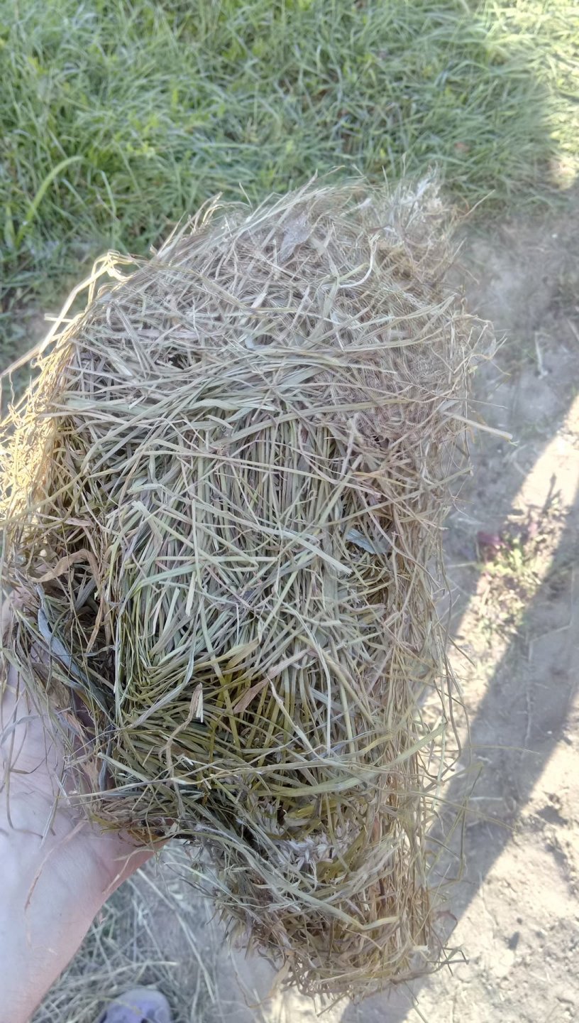

Dzisiaj podałem z 2 pokosu. Fakt że jakościowo tyłka nie urywa ale nie jest jakos na maksa sucha, nie ma pleśni i ładnie pachnie. Poszło 460 kg kiszonki z kukurydzy, 200kg sianokiszonki i 10 kg słomy. Ale najgorsze że u wieloródek poniżej 120 dnia laktacji w ogóle nie ma zainteresowania jedzeniem. Sprawdzałem przed chwilą - między odłyknięciami przeżuwają 60-70 razy więc wydaje mi się że nie są zakwaszone.
