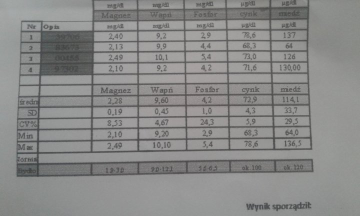

marcinffff    189
Obiecałem badania krwi wrzucić,
to stare gdy "szukałem problemu"
i nowe po korektach. Krowa 39706   3 dni przed ocieleniem i zachwiany fosfor
jeszcze są potrzebne niewielkie zmiany
