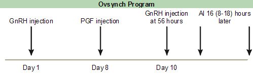

Z mojego doświadczenia niedużego:
To jest tzw ofsynch(nie wiem jak się to pisze). Dajesz hormon nr1 później za 7 dni drugi(dinolytic) następnie za 2 dni to samo co za pierwszym razem(Hcośtamcośtam) i za 20 godzin się kryje w punkt.
5 sztuk ustawiałem tak w mojej karierze 3 sztuki załapały. 4ta nie zacieliła się ale po jakimś czasie normalnie zabydłowała i zacieliła się bez hormonów(koło dwóch miesięcy czekałem na ruje). Ale tymi  hormonamii pewnie ją podleczyłem(tzn cysty, ciałko żółte-nie badałem nie wiem).
9 godzin temu, asus921 napisał:
spadaja mi z mleka i psuja srednia :(
Wiem co czujesz. Takie sztuki dodatkowo się otłuszczają i same z nimi problemy. Taki schemat wrzucałam do SOLa, żeby smsami przypominał podanie kolejnego hormonu.
W tym roku na oporne jałówki tylko się przydał na szczęście.
Można jeszcze 9 dnia powtórzyć gestavet, ale najlepiej byłoby na samym początku zrobić USG. A wy robicie w ciemno czy badacie najpierw? Bo ja zawsze badam ale ostatnio machnąłem na program dwie w ciemno i jedna załapała 🤔
1dzień gestavet
2gi gestawet
3 acegon
9 acegon
16 gestavet rano
17 gestavet rano
18 acegon wieczorem
19 krycie przed południem
zaje....y system skuteczność u mnie 60-70 % krycie nasieniem seksowanym
W moim przypadku jest dużo prościej, lekarz podaje Bioestrovet raz  i ruje pokazują do 5 dni raz sie zdarzyło że musiał podać po 11 dniach drugą dawkę a i tak ruje pokazała już po kilku godzinach
