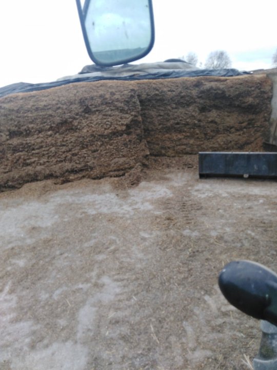

Ja skarmiam zeszłoroczną qq i tegoroczny pierwszy pokos sianokiszonki. Dużo włókna i sm. Co do miejsca przy stole to jest go sporo, bo i na przepędach mogą jeść i wzdłuż hali też jest drabina.
